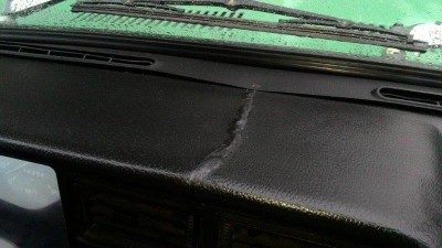

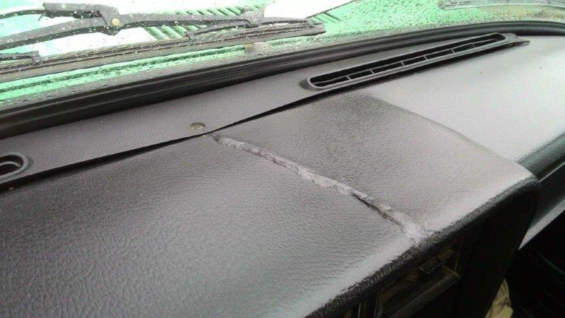

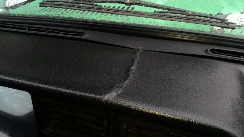

Pojďme probrat čím jste opravovali prasklou palubku na 2107.
Já jsem měl rozdělaný Bitumelový tmel a zrovna mi padla do oka ta prasklina o šířce možná 3-5mm, tak jsem to zatáhnul tím, fotky jsou zde:
https://goo.gl/photos/n9d1ENEAmNS2QfQy8
Je to taková "prasečina" ale rozhodně lepší než ten kráter, tmel je pružný a z venku zatvrdnul.
A co u Vás, jak jste si s tím poradili?
