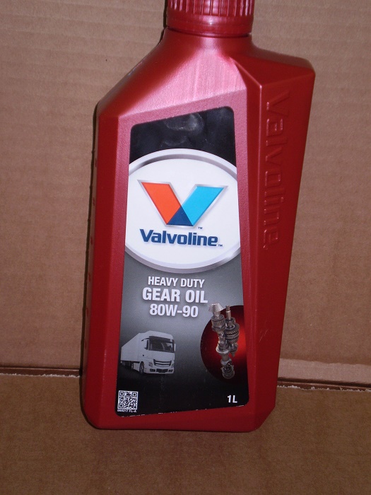

Příspěvek od FOMA »
Vyměnil jsem konečně olej v převodovce (po 100tis.km) :oops: Použil jsem Valvoline 80W-90, GL-4. Vešlo se ho tam 3,2l s tím že je hladina přesně mezi dvěma ryskami. Neočekávám však žádné snížení hlučnosti, tak jako kolegové na Kalinách 2. Ono to bude nejspíš tím, že převodovka asi nebude tišší než na řadě Kalina 2 a Granta, ale tím, že řada 110 je hlučná tak nějak celkově sama o sobě, tedy oproti Kalině 2 a Grantě a eventuální hukot převodovky v té změti nejspíš zanikne :)
