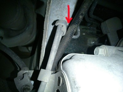

Pozrieme sa teda na jednu z prvých vecí, čo je potrebné po kúpe nového vozidla skontrolovať.
Prešúchavanie alebo oder gúm, hadíc a materiálov.

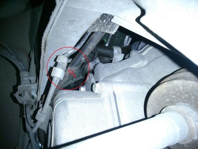

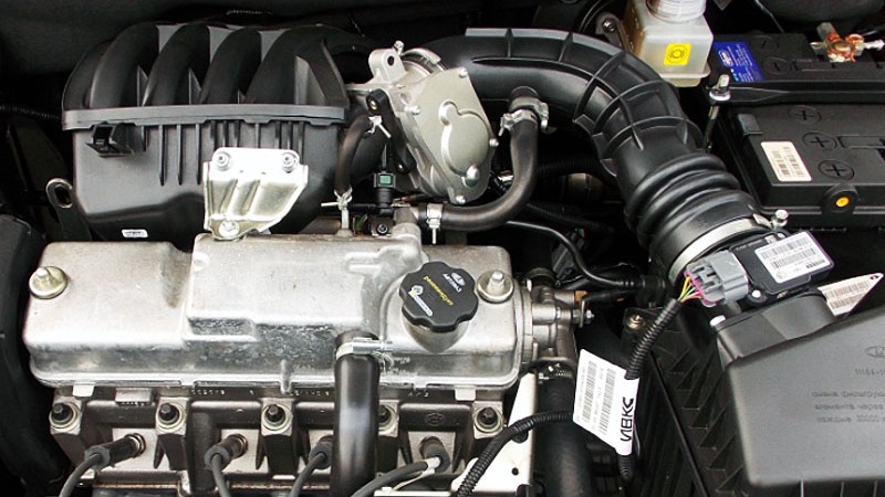

Vo výrobe môže občas nastať na následnej kontrole poľavenie zo strany výrobcu z rôznych príčin, Niekedy sa stane, že hadice, gumy a čalúnenie, nie je na svojich miestach, o to dôležitejšie je to potrebné skontrolovať, lebo pri jazde a vybráciách sa tieto gumy o seba trú, taktiež sa dotýkajú častí podvozku a karosérie, kde dochádza k ich prederaveniu, potrebné sa je zamerať na hadice v motorovom priestore pri chladiči kde sa hadica chladiacej zmesy dotýka sviečkových a iných káblov a je aj potrebné skontrolovať hadice na podvozku. Oprava následne spočíva v utiahnutí hadice sponami z plastu, alebo jej uloženie do plastového/kovového držiačika poprípade je vhodné ešte držiak vystlať gumov. Postrehol, som že pre ročníky 2011/2012/2013 a Grantu Liftback 2014 boli doplnkovo montované držiaky a spony kde tieto vozidlá dodatočne zvolávali a domontovávali. Novšie modely to môžu, ale aj nemusia mať :wink: Preto je potrebná následná kontrola.
Pri verzii motora 8V sa dotýkajú a prešúchavajú hadice chladiča pri vzduchovom filtri, je potrebná kontrola.
Naposledy upravil(a) Liftback dne ned zář 11, 2016 21:04, celkem upraveno 1 x.
Příspěvky: 2374
Re: Lada Granta čo je dôležité skontrolovať.
Je vhodné pre istotu skontrolovať a následne upevniť,dotiahnuť alebo zaizolovať všetko na čo pri kontrole narazíme.

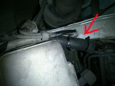

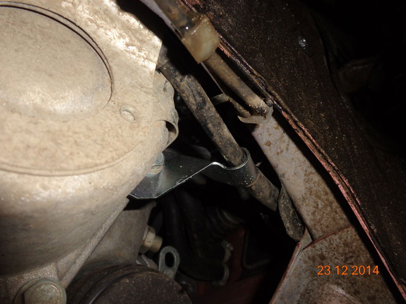

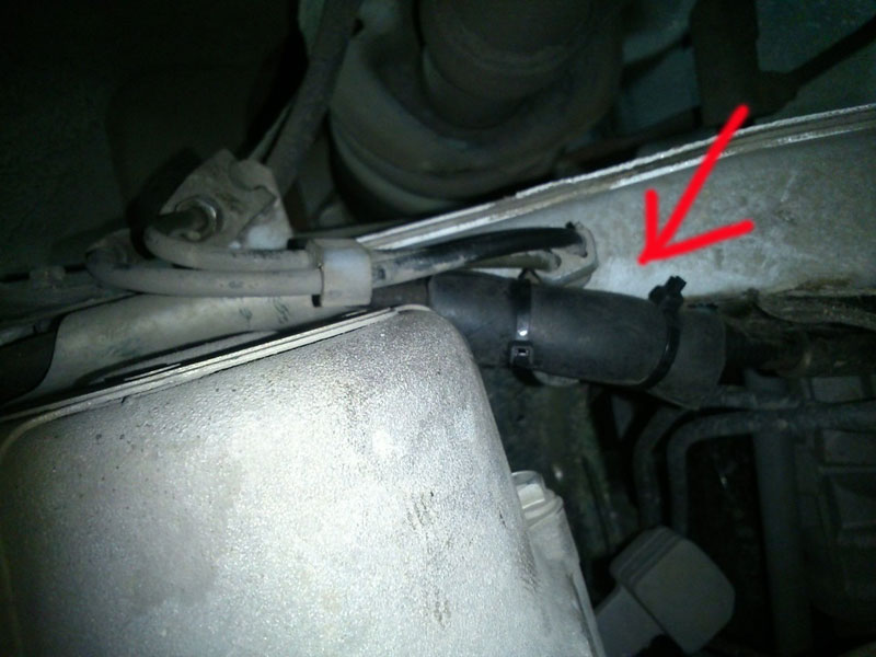

Nový plechový držiačik hadice, poniektoré držiaky sú od výroby zdeformované, alebo hadice vyskočené a na nevhodnom mieste a tie následne prešúchavajú seba a karosériu.

Ďalšou dobrou možnosťou je hadicu obaliť gumou ak nie je možnosť ju dať tak aby sa nedotýkala inej časti vozidla hlavne v motorovom priestore kde sú vibrácie.

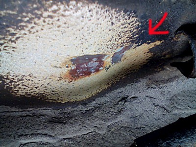

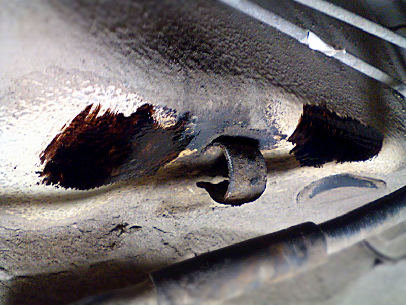

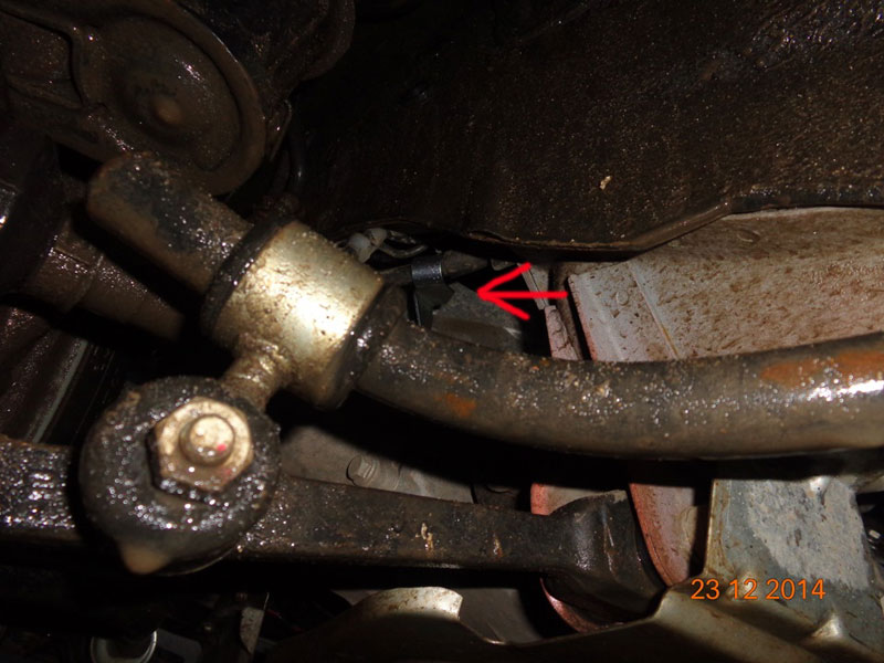

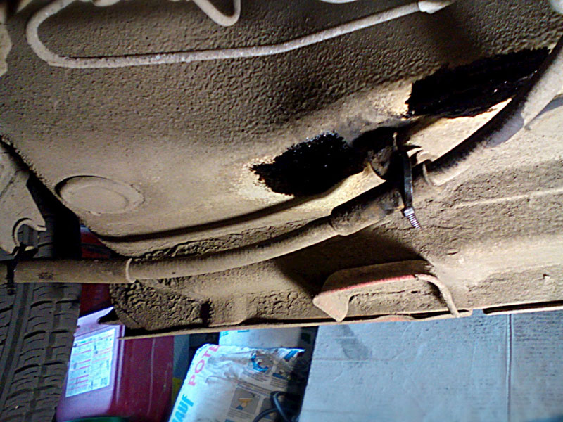

Inak to môže dopadnéť aj takto, hadica je odtlačená do karosérie a vyvoláva koróziu kde to začína, je potrebné ošetriť karosériu a dať hadicu poprípade na iné miesto a správne upevniť.
hadicu prípadne presunieme na iné miesto
miesto očistíme a ošetríme
miesto kde hadica prešúchva podvozok

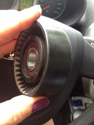

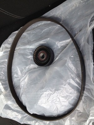

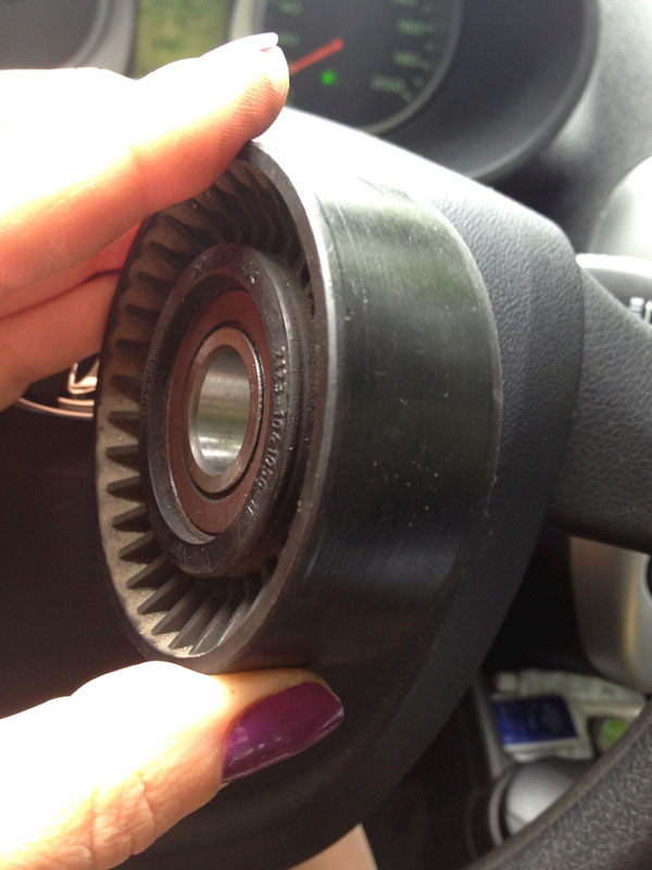

Tak a pokračujeme, dnes si dáme ešte remene a kladky, ak nastane dlhotrvajúce pískanie, alebo máte podozrenie, že nie je všetko s kostolným neporiadkom s klímou alebo dobíjaním :) je vhodné skontrolovať remene, aby sa nestalo čo slečne na obrázku :wink:
má celkom pekný lak :D je vhodná vymeniť aj kladku
slečna s ožužlaným remeňom

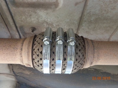

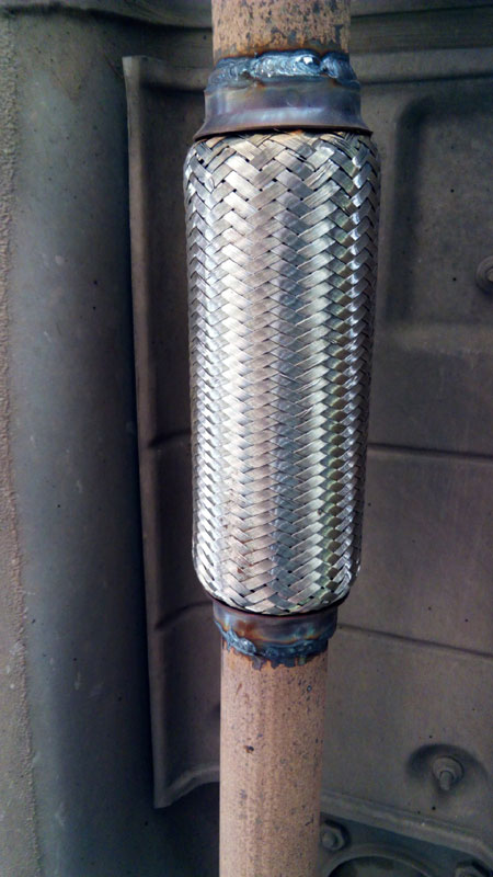

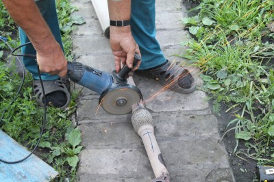

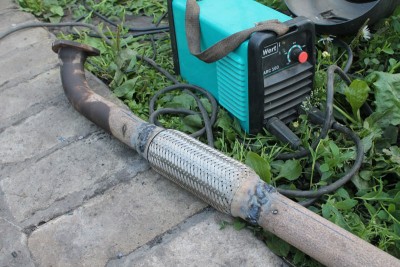

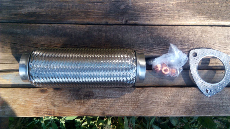

Grantu a jej majiteľov trápil ešte od výroby výfuk a jeho vibrácie pri 2000ot. kde to bolo dosť nepríjemné, skúšali všeličo, na chvíľu pomohlo, ale riešením je výmena za dlhší a kvalitnejší pletenec a výmena kvalitnejšieho tesnenia výfuku za pletencom, niekde vôbec nebol a chýbal. Niekde sa pri zaťažení vozidla osobbami a nákladom môže výfuk dotýkať podvozku, to potom robí riadny rachot :)
je potrebné diel pletenca a tesnenie vymeniť
to asi nebude najlepšie riešenie
Příspěvky: 2374
Na rad príde majstrovanie a výmena dielu, teta brúska a teta zváračka si prídu na svoje. Potom už len treba vychutnávať o niečo väčšie ticho vo vozidle :)

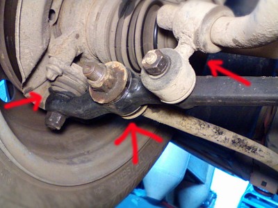

Jednou z možných závad, ktoré sa objavili pri prvých sériách Granty je búchanie a plávanie prednej nápravi, vŕzganie poprípade škripot a pískanie, následne to výrobca riešil zvolávačkou. Potrebná je výmena dielov a následne nastavenie rozhasenej geometrie a celková kontrola prednej nápravy, poniektoré gumové uloženia a dorazy boli popraskané a po pár tisíc km vybité.

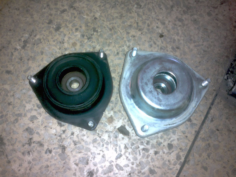

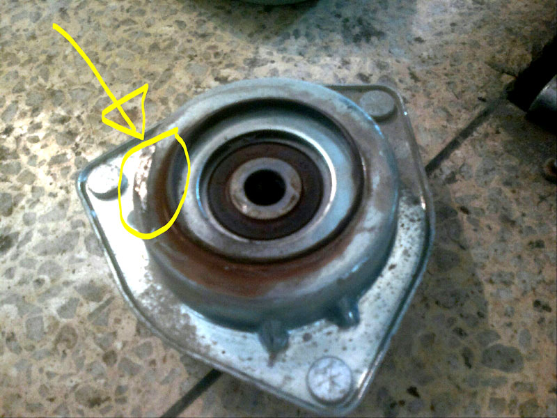

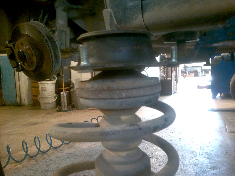

Vrzgot škrípanie, ale aj búchanie prenášajúce sa do kabíny trápili Grantu aj od dorazov a uloženia predných tlmičov. Je potrebná výmena poprípade ešte utesnenie a doplnenie o podložku.

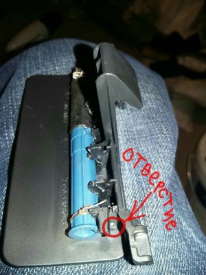

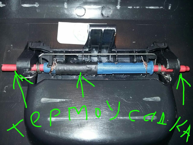

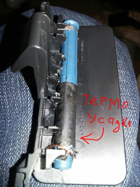

Môže sa ulomiť krehké otváranie prednej skrinky u spolujazdca, je potrebná oprava spevnením, alebo výmenou. Výrobca často túto reklamáciu neuznáva.
