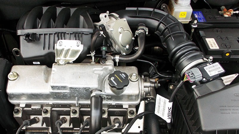

Krátke a poučné video z výmeny filtra Lada Granta, vzduchový a peľový filter.

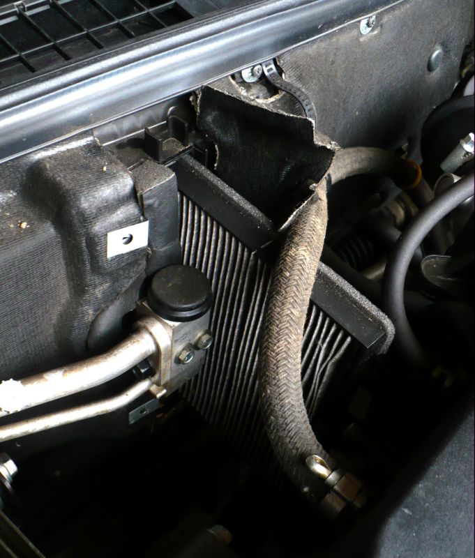

Na mojí (a Coryho) faceliftové Prioře s klimou stačí vyšroubovat 2 šroubky v těsnícím krytu (obložení) v přepážce motorového prostoru (jsou tam jakoby dvířka) a je "to brnkačka" :D - když na to člověk přijde a zjistí, že filtry jsou "lámací" :D Jenže tehdy mi n ikdo neporadil - starší Priory bez klimy to mají jak na videu o Grantě :!:

Mám ho takto - na fotce částečně vysunutý.

Příspěvky: 2374
Re: Údržba Lada Granta
zaujímavé riešenie, ale polámať ho asi nebude vadiť :wink:

Liftback píše:zaujímavé riešenie, ale polámať ho asi nebude vadiť :wink:
Nebude a rámeček je na to uzpůsobený.
