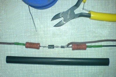

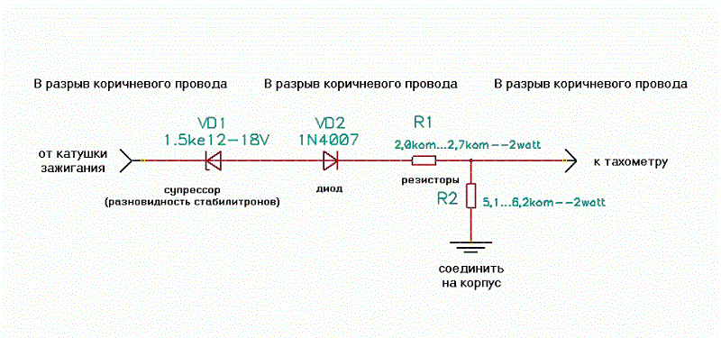

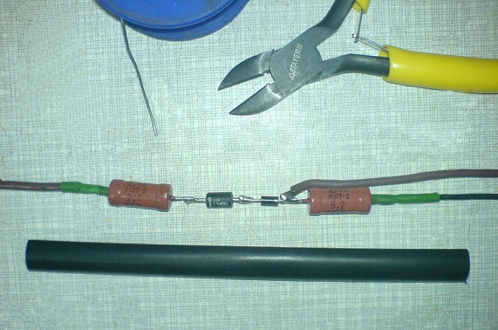

kabely jsem kupoval nedávno a jsou to kvalitní z Německa. Bydlím v Otrokovicích a náhradní díly z M-Caru mám hned za barákem. Akorát když si tam jdu pro radu tak tam jsem celkem otravný. No zkusím ještě doladit směs a nevím za kým kdo má strobo... lampu. Jinak s tím otáčkoměrem je to celkem jednoduché pokud to teda bude fungovat. Stačí usměrňovací diody a dva odpory. Dám sem obrázek.
