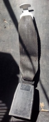

ahoj,
nemohl by nekdo poridit foto jak jsou vzadu uchycene pasy? (samice)
koupil jsem si pred par dny Nivku z Nemecka a pasy vzadu sice jsou ale neni je kam zacvaknout.
Ony samice se valely v kufru, ale nejak je neni kam/jak pridelat :(
Diky moc
M.

Na podlaze, někde na rozhraní zadní sedadlo x zadní opěradlo, by měly být díry se závitem.
Pozor! Šrouby nejsou klasika, jsou to nějaký speciály, teď nevím, jestli "jemné" nebo Whitworth.

no kdyby to bylo jak chytit srouby bylo by to fajn, ale to co jsem v aute nasel je toto:

to jsem jeste nevidel, ale mam jen 2 sedadlovou nivu...

To bude jen prodlužka

no ja pocitam ze ty pasy maji byt uchycene do nejake konzole chycene na tech dvou sroubech vprostred podlahy za sedadlem, tak nejspis vyrobim uchyty a proste to prisroubuju, jen ta demontaz bude vopruz, trochu jsem doufal v nejaky rychly za/vycvaknelismus...

mam to stejne. diery pre pasy v podlahe su stejne u starej i novej nivy, lisia sa len uchyty. Novsie Nivy maju take oka prisroubovane k podlahe a toto co si odfotil sa do toho "rychloupina". Da sa to nahradit aj starym systemom z hocijakej Lady, co ma vzadu pasy...

diky za info, ja si to myslel, ze to bude nejake "rychloupinaci", bohuzel pres vsechny mozne weby co jsem prosmejdil kolem nahradnich dilu - mit holy skelet bez strechy, nakoupim snad vsechno vcetne te strechy a auto postavim, ale tohle nikde :)
Zkusim pisnout primo do lady, snad me nesedrou z kuze...

Ve čtvrtek jsem demontoval z mrtvoly kufrový plasty, takže jsem musel odšroubovat i zadní samonavíječky.
Když odšroubuju (mám tam opravdu voko) i protikusy za podlahy, tak Ti je můžu za mírný obolos přenechat. L.
