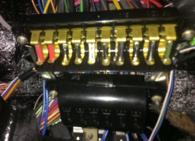

Ahoj ,
řešil tady někdo, výměnu pojistkové skříně za modernější.
Neustále se mi stává , že přestane něco fungovat a po vyndání a nandání pojistky to zase funguje.
Nevíte čím by se dala nahradit , nebo jak to vyřešit.
Děkuji
Lada Niva , 1,7 r.v.2006

Hele - vono by možná neškodilo udělat fotku tý pojistkovky a zde ji ukázat.
Na Ukrajině uměj leccos ... třeba i takovouto (nožovou) pojistkovku mají a dala by se sehnat přes Coryho.
Na sedana taky běžně nožovky nejsou, přesto se tyto pojistkový skříně dají sehnat. L.

Potřebuji nahradit toto za něco "lepšího "

Hoši - to mi fakt jako chcete říct, že Niva MPi RV 2006 má stejnou pojistkovou skříň jako 2106 ze 78-ýho :?: :shock: . L.
Edit: tak teď mi potvrdil Mira Vybíhal, že fakt že jo :shock: :shock: :shock:

Luděk Musil píše:Hoši - to mi fakt jako chcete říct, že Niva MPi RV 2006 má stejnou pojistkovou skříň jako 2106 ze 78-ýho :?: :shock: . L.
Teď už víte proč to chci vyměnit :-)
Re: Vým.pojist.skříně za modernější (Niva)
Stejnej vehement mám v 2106 z r. 78 ( :mrgreen: ) a nemám s ní jediný problém. Zkus, než budeš vymýšlet přestavby, pojistky pořádně očistit scotch-britem, nebo něčim podobnym, kontakty taky a předpružit je. Buděs mít pokoj. Jo a důležitá informace, používej keramický pojistky, ne plastový. Plastový se vyhřejou, scvrkávaj a pak nemají dostatečný kontakt.

Niva r.v. 2008 tiez ma ten vehement na valcekove poistky, ale ja s tym nemam problem, a vsetky poistky mam plastove, a vela z nich su este povodne.
