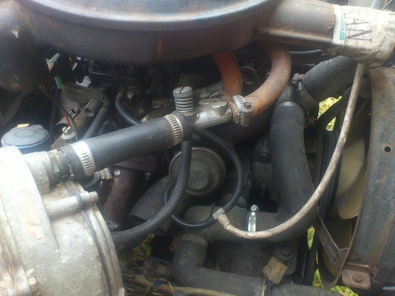

Zdravím
Potřeboval by jsem karburátor na Ladu Nivu 1600.Fotky přesně toho co potřebuji mám a zašlu je bez problému mailem. Děkuji za nabídky. Nějaké info nebo foto na můj mail: gorbyg@seznam.cz

Omlouvám se převelice všem pohoršeným... a tu jsou nějaké fotky

Dle fotografií toužíš po Ozonu 2107.
Re: Karburátor Lada Niva 1600
Koko Loko, no pokud to tak vypadá asi jo, je to pro souseda, ale vždy kdo mu donesl 16ti stovkovej tak byl prej jinej. Takže je to asi ta 07ma.

Nicméně na těch fotkách jsou vidět i stopy po přítomnosti Axtecu. Takže původně na tom foceném motoru seděl s největší pravděpodobností Solex 21053-1107010-62
Pokud potřebuje na 1,6 karb a chce si uchovat duševní zdraví tak, ať tam šoupne Weber 2103 či 2106 nebo lépe Ozona 2107 a hotovo.
+1, je to ozon, jsou tam stopy po recirkulaci spalin, coz mel Axtec a i packy na ovladani karbu mi trochu prijdou jako neorigo reseni. Sehnal bych ten ozon z 2107, weber bude vic zrat a pro solex se budou muset uvest do puvodniho stavu packy ovladani.Koko Loko píše:Nicméně na těch fotkách jsou vidět i stopy po přítomnosti Axtecu. Takže původně na tom foceném motoru seděl s největší pravděpodobností Solex 21053-1107010-62.
