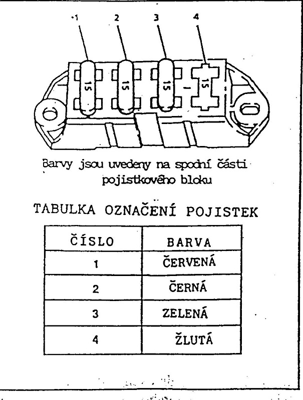

diky za odpovede, prikladam foto poistiek, myslite tie?
v prvych troch mam 15 A (modre(, a do stvrtej nejde nic pichnut ta je prazdna ako na foto

Jedna krajní pojistka jsou ventilátory, druhá krajní čerpadlo, dle plánku. Je možné že ji někdo vyndal aby čerpadlo netlačilo když jezdil jen na plyn....... Mrkni proč tam nejde vložit.

aha jasne, skusim to pozret, ja som tam skusal davat poistku,ale akoby tam nemala ist, proste tam nedrzi, pozrem preco

tak skusal som tie poistky, mam tam iba tri a vsetky 15A, kedze mi to nedalo nastartoval som a skusal vytahovat co vypne, motor vypol az ked som vytiahol tretiu poistku, ventilatory nezhasli ani pri vytiahnuti prvej ani druhej poistky, jak je to mozne ? je to nejako prerobene ci ? to cerpadlo mi stale nejde, skusim to zajtra premerat

ventilátor běží jen když jej sepne ŘJ, odšroubuj ten držák a koukni zda tam vedou kabely. Jestli ti k té neobsazené pozici vede růžovomodrej kabel tak je to ono, nejspíš.

hej skusal som odpajat poistky ked bezali ventilatory , ani jedna z prvych dvoch ich nevypla, tretia vypne cely motor

Tak to máš asi GM a pode schéma masjen 3 pojistky , zkoušel si funkčnost čerpadla?

Co jsem vyčetl z plánku zkontrolovat nebo radši vyměnit krajni pojistku a najit a vyměnit relé pozice 17.
Pak je na +kabelu od čerpadla solo konektor jestli tam není třeba přechoďák.
Jinak ta třetí pojistka vypne motor páč vypne zapalovací blok-cívky vše dle plánu "GM" tam vše vyčteš.
