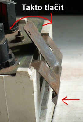

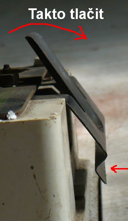

tomass to popsal dobře, jen jsme si nerozuměli "originálním" rádiem Videoton - to bývá právě místo té záslepky a pak tedy vadí a musí se vyndat. Přikládám slíbené fotky abys měl představu, co máš nahmatat a hlavně kam to mačkat aby se uvolnily ty "zuby" na fotce dole s malou šipkou. Dělá se to jen po hmatu a já poprvé ani nevěděl kam to odehýbat a dělal jsem to obráceně :rolleyes:
Tak hodně zdaru !!! :D
