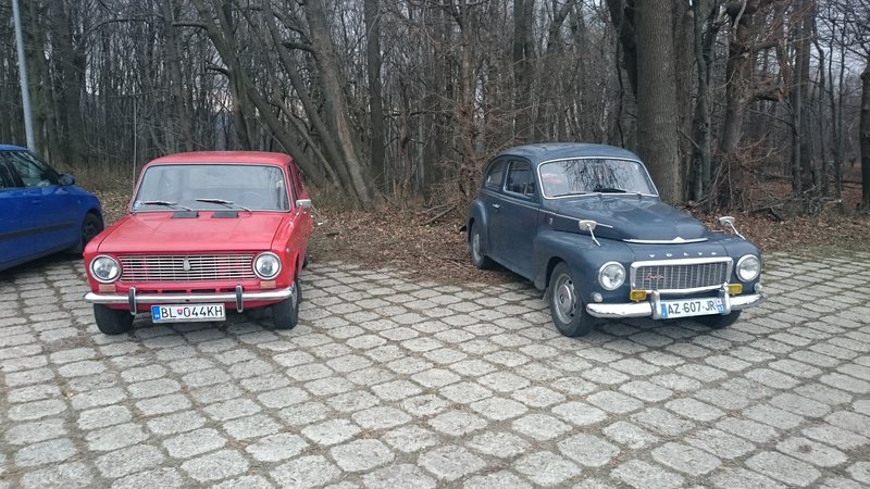

Včera sme si dopriali malý výlet a stretli sme túto zaujímavosť. Na aute priebežne vo voľných chvíľach robím, musel som sa povenovať dobíjaniu a včera prachovka spojky, vôľa v riadení a zavarenie výfuku.

Příspěvky: 9517
Re: Viktorova 2101 - absťák
Volvo PV544 ... moc pěkné auto :)
mayo456
Příspěvky: 2665
Příspěvek od mayo456 »
práve som sa chcel opýtať či to nie je Volvo :D
Viko
Příspěvky: 1181
Bydliště: Pezinok
Příspěvek od Viko »
Škoda, že nebol majiteľ nablízku aby som vyzvedel viac. Na svoj vek vyzeralo celkom fajn, len sa už chytali spodky dverí a pár spojov.
VAZ 21011 - 1976 - plyňák
Repliky koncoviek výfuku
Příspěvky: 12139
Podle SPZ je majitel cizinec, třeba by jsi beztak nevyzvěděl nic :P
Viko
Příspěvky: 1181
Bydliště: Pezinok
Příspěvek od Viko »
SPZ boli francúzske a ja ten ich divný jazyk zvládam. :P
