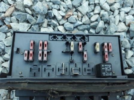

Mám pojistkovou skřínku na oválné pojistky,neví někdo kde se koupí normální dlouhý pojistky nejlepe asi keramický,ty plastový jsou krátký a kroutí se to je to nějaký aušus.....Nebo vyměnit ji za nožovou pojistkovou skřínku,je potřeba při výměně nějaká uprava?nebo stačí jen ty stávajíci konektory vycvaknout a nastrčit je do nový?měnil to někdo?díky za radu a za nabídku.....

Pojistkovku na nožovky mám už rok tady odtud: http://auto.bazos.cz/inzerat/47424637/L ... KRINKA.php za ty peníze jak zadarmo :) jenom pozor prodávající má min. dva druhy liší se číslem a zapojením (jedna je tuším s pojistkou pro mlhovky) kdyžtak napiš SZ a dohledám.

To vypadá pěkně a pujde mi tam normálně vyměnit kus za kus jen že vycvaknu konektory a nastrkam je do týhle?a rele jsou stejný taky....Já mam 2107 vyrobenou 1988...Dík

V 1,7i výměna bez problému, relátka snad budou taky pasovat já dával průhledný z Krče.

Ahoj. Nemate nekdo schema rozlozeni pojistek a rele pojistkove skrinky pro 2107 na nozove pojistky? Diky.

Pro zajímavost... Lze ji na 1. pohled aplikovat do 2107/1986?
Příspěvky: 11674
Re: Koupím pojistkovou skřínku nejlépe novou na 2107.Nožovou
Ano s upravami
