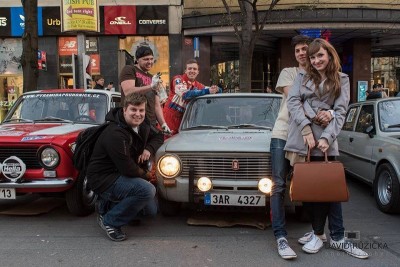

Zdravím všechny zde na ladaclubu, jsem tu nový tak snad mě neukamenujete, mám ladu 2101 a ted půjde do lakovny, nicméně chromy u střechy ( nazval bych to okapy ) se mi nepodařilo moc dobře sundat, chtělo by to nové, masku by to chtělo také novou, ale za boha tyhle díly nemůžu nikde najít... snad mi tady někdo poradí :)
přikládám foto z rally revival, jen pro info: všechno co tam není origu jde pryč, bylo to pouze na ten víkend o závodech :)

Maska nie je nova, ale podla obrazku vyzera ok
http://www.sbazar.cz/slracing/detail/11 ... -ziguli-na

díky za tip, ale myslím že ta moje vypadá podobně, takže ta by asi ještě šla, ale ted mi jde asi hlavně o ty lišty :)
