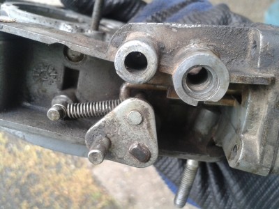

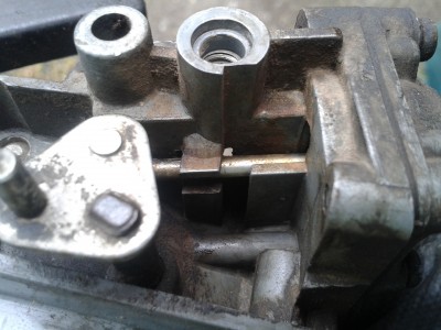

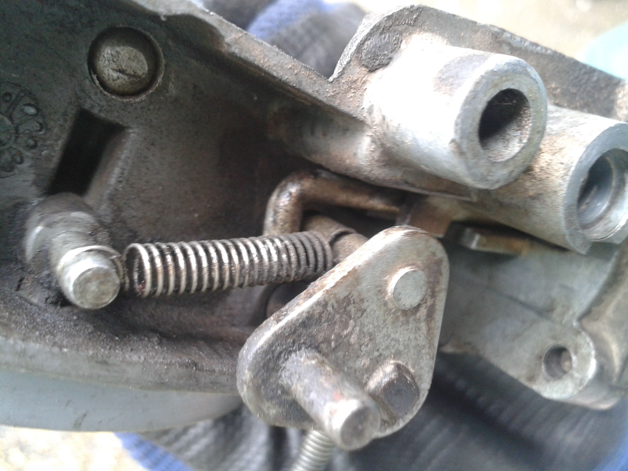

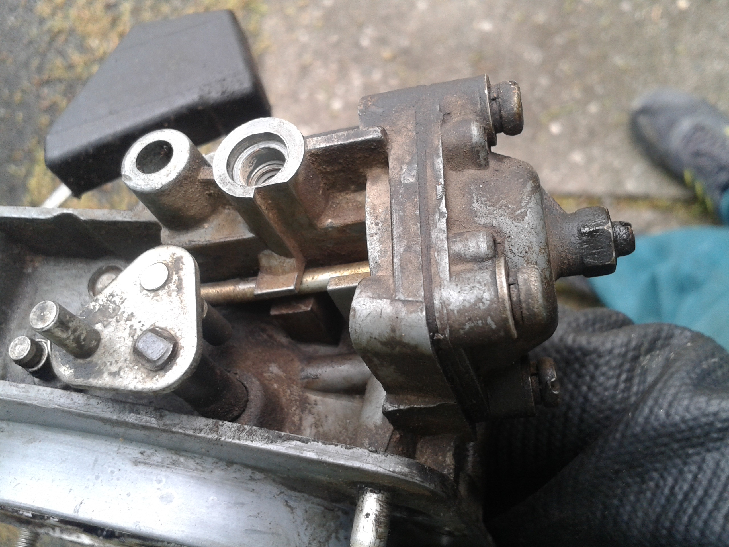

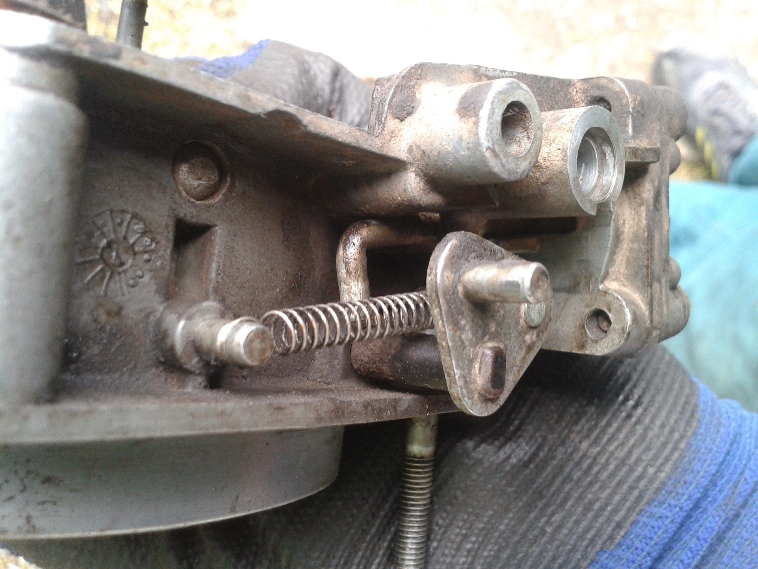

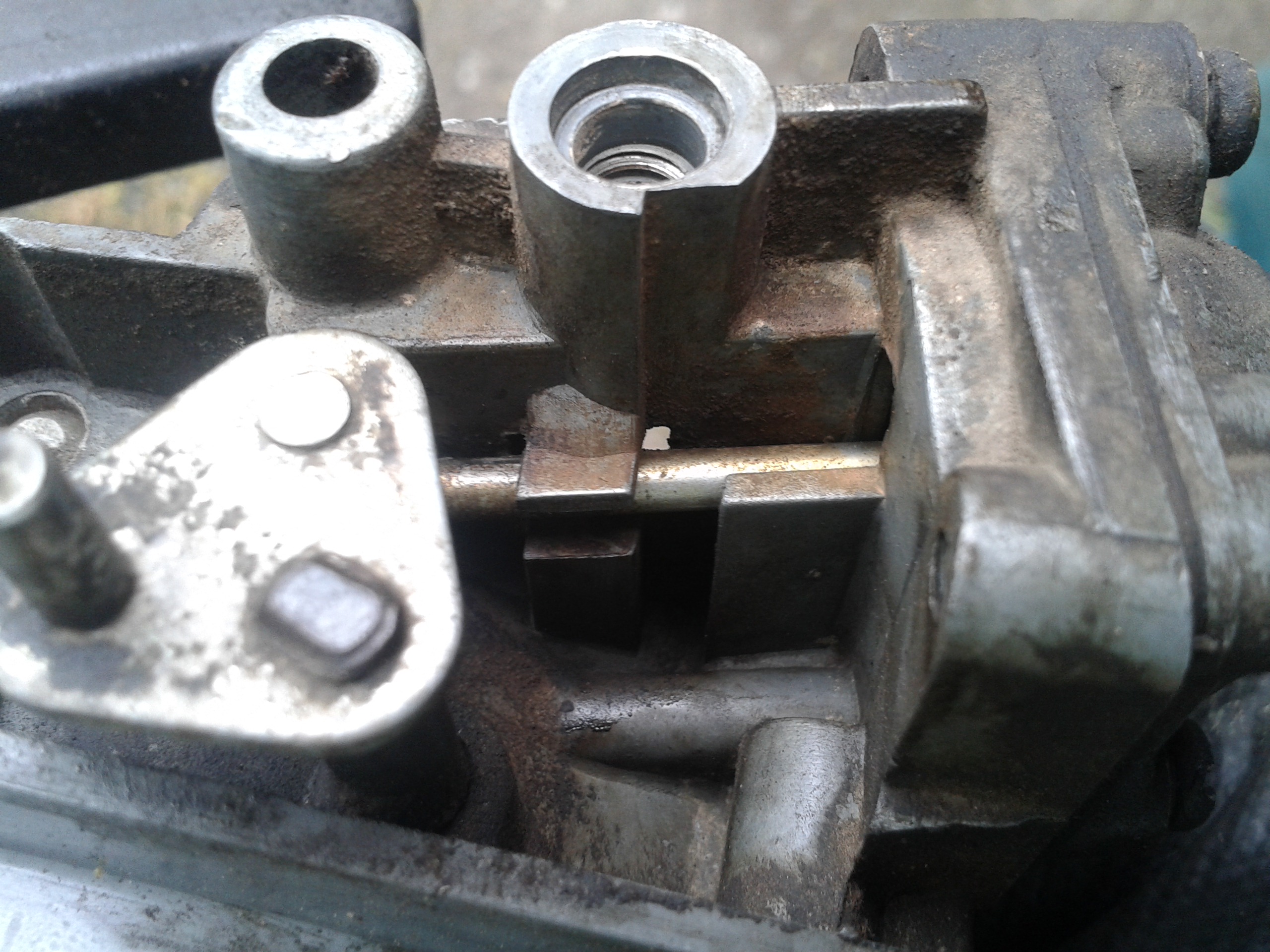

ze srazu sem si privezl solex, tak sem ho dnes kuchal. lepsi fotky uz ti dat nemuzu.
