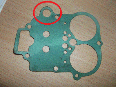

Dostal sa mi do ruk tento karbec. Nekompletny ale idem ho dat dokopy.

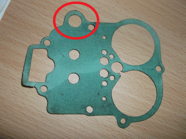

Prvý problem na mna cumel hned pri pohlade zvonku - sice nove tesnenie ale je z 2101 ktory som robil nedavno
Tesnenia 2ks medzi spodny a stredny diel som vystrihol nove (neboli, bola tam len ta hruba podlozka... Ani skrutky neboli)
Dal som dole viecko a "sprcha" tam neni...
tlmic sytica budem musiet tiez nejak vyrobit, zohnat kupit...
Hlavne trysky OK vzdusniky OK ale nevidno cisla (na 2° vidno iba 5 tak asi 150)[/size]
Karbec je rozobraty v octe, kolko ho tam mozem nechat?
Ako ma byt nastavenyplavak na tomto karbe?
Ale uz je na ceste repasna sada kde je aj "sprcha" tak to dam dohromady... Ak bude vysledok ako na minulom karbe 2101 budem viac ako spokojny.
