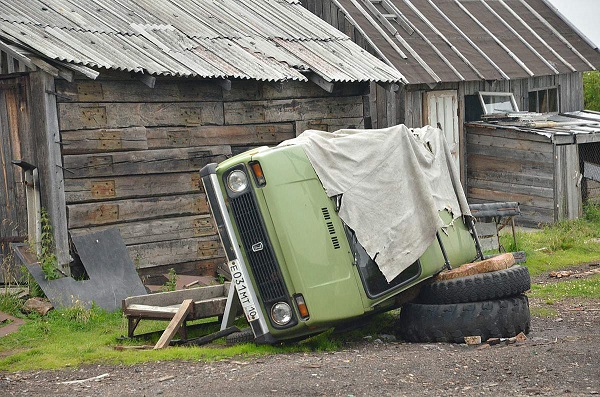

Ahoj. prosím nevíte, zda je na nivu kolébka, co byly na škodovky? Ty mám asi dvě, Teď si nevzpomínám, ale myslím že mám také na žigula, díry na šrouby bych dyštak převrtal. Nemáte nějaké obrázky a doporučení jak to předělat, nebo jestli se to používá? Co oleje a jiné náplně? je to nutné nějak ucpat? dík. Zvedák nemám a rampu také ne, chci dělat spodek, tak by to bylo pohodlnější. Nápravy to vydrží? Díky

díky za odpověď. A kdybych jenom prostě auto převrátil na bok, podepřel pneumatikami , trpěly ba nějak nápravy? na mnohach obrázcích jsem to takhle viděl.
Re: kolébka
robil som to tak dokonca aj na bmw :-D
Len nech to na niekoho nepadne :wink:

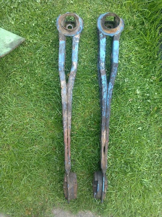

já mám taky škodováckou a uvazuju o uprave na nivu...
ta kolíbka je na Š120 a u rapida jsem si na ni ohnul zadni rameno, protože rapid má jinou nápravu a ještě mi potom odešlo ložisko v zadním kole :(
ale hodit nivu na bok by se mi teda teď hodilo než se pod tím válet...

Nj, ale Ty ji mas pekne zvednutou, to ja zatim ne... Prevodovku predpokladam zvladnu na najezdech, ale ja ji ted trochu varim. Lezet pod tím a varit je fakt naprd, ty kulicky do ucha treba, to je pekna sranda...
takhle jsem si u rapida ohnul rameno

nekde se tu resilo jak dat Nivu na bok bez kolibky. fotil jsem vlastnorucne, takze asi bezna ruska klasika.
