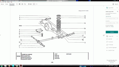

Příspěvek od corsair »
dvk píše:Zvlášť silentbloky v dlouhých zadních kostech (podélné vlečné ramena zadní nápravy
Myslis c.11?

Příspěvek od dvk »
Jojo, 11, 17, na obou stranách tyčí.
