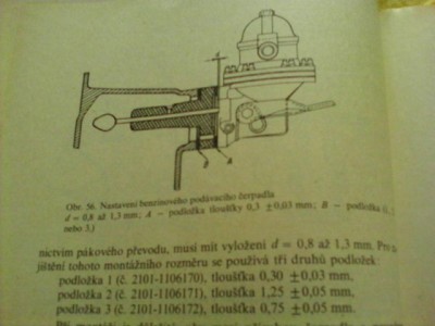

Je někde definováno hodnotou v mm, kolik má ta tyčka vylézat?
Honza
Re: AC Pumpa
Napsal: úte dub 07, 2015 11:06
od Dalibor29
Je to v Tůmovi. 0,8 až 1,3 mm. Pokud je to tedy myšleno jako na obrázku, tj. až za všeni podložkami a těsněními.
- Údržba a opravy automobilů Lada a Niva
strana 84

Hlavně nezapomenout při měření na polohu vačky co pohání tyčinku - ta vzdálenost je při zasunuté tyčce - nutno pootočit motorem.
