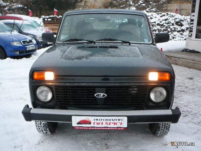

to denní svícení v parkovačkách by mě zajímalo... mohl bych poprosit o foto? na sklíčku je RL? když tam bude toto označení, tak by nebyl legislativní problém to dát na jakoukoliv NIVU

tak jsem našel obrázek, teď jen kde sehnat ta světýlka resp. sklíčka, ono dát žárovku 21W by taky šlo, ale mohly by být problémy s policií
Re: rozdílný rok výroby a součátky
To uz se takto vozi maj ty svetla komplet na Konevce jako ND.

E-shop nemají? Já vím jen o těchto: http://lada-dily.cz/produkty/detail-pro ... 23239.html sice už nemají chrom rámeček jako moje, ale myslím, že s denníma nejsou.

Podle mě ty nové blinkry s parkovačkou jdou normálně sehnat,přemontovat je za staré taky asi nebude problém.Akorát dodělat elektro.V té parkovačce je patice na dvouvláknovou žárovku 5/21w,při zapnutí zapalování se ihned rosvítí vlákno 21w (denní svícení) a kdýž se zapnou světla tak se 21w vypne a zapne se 5w.(parkovačka)

Chlapci ... fandím Vám ... jen dávejte pozor, abyste nenarazili na "éčka"
Denní světla mají homologaci E8 - tak aby Vám to tam příslušníci při kontrole našli.
Mě to před časem na přídavných denních hledali asi 5 minut a ještě jsem jim musel držet přednášku o umístění a rozsvěcení jednotlivých druhů světel. L.

A když to mají nové Nivy standartně = jsou schválené, tak by neměl být problém mít to i na staré i kdyby to nemělo E8?
Přesně tak, pasují místo původních, na Koněvce možno koupit tuším za cca 700 kus, je to ND z modernizované Nivy, už jsem na ně koukal ....Aron píše:Podle mě ty nové blinkry s parkovačkou jdou normálně sehnat,přemontovat je za staré taky asi nebude problém.Akorát dodělat elektro.V té parkovačce je patice na dvouvláknovou žárovku 5/21w,při zapnutí zapalování se ihned rosvítí vlákno 21w (denní svícení) a kdýž se zapnou světla tak se 21w vypne a zapne se 5w.(parkovačka)
