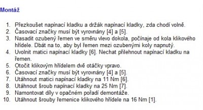

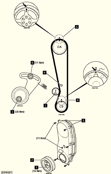

Zdar ludia, prosim nema niekdo tusenie ako maju byt zlozene rozvody na Suzuki Baleno / Swift typ motora G13 BB, SOHC 1,3 16V ????

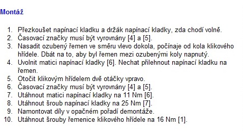

G13B asi nepomůže, ale kdyby náhodou
http://veteranista-mara.rajce.idnes.cz/suzuki#s1.jpg

No presne takto to mame poskladane a nejde to. Na vacke teda na jej kolecku su dva naliatky E a I mame to na E a motor ani nehlesne. Pretoci ale nenastartuje

tak chyba odhalena, na remenici vackovej boli dve znacky ,a bolo to zlozene na tu zlu, vdaka bohu ze sa to nevie stretnut
, auto uz krasne hra
