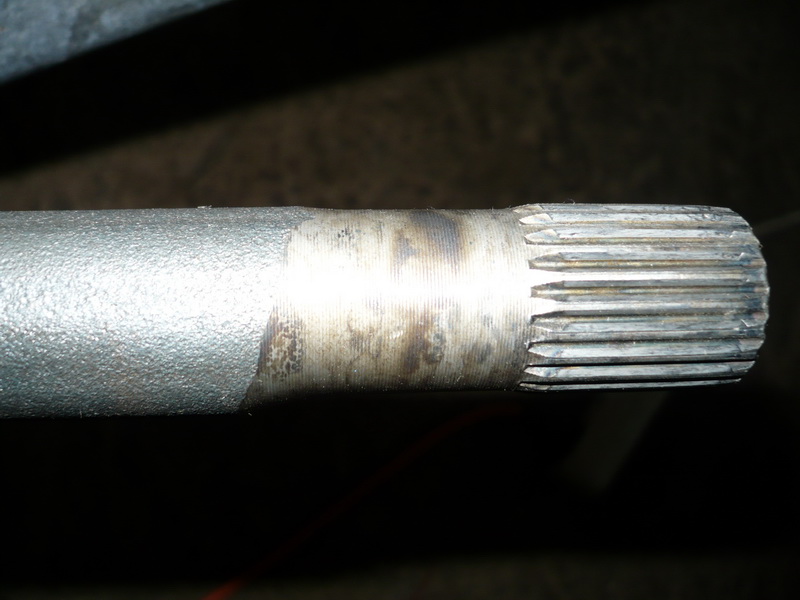

vacsina polos je povrchovo zakalena. U Lady/Nivy len tisichran :) Lozisko uz je doma, polosy este nie, snad zajtra :)

stara ladacka myslim, ze bola kalena cela, to som az tak nejak neskumal(aj ked som dve skracoval a vyrabal napravu na vozik), rozhodne na novych a nivackych vidno v okoli tisichranu zmenu farby materialu. A este som nasiel podobnu zmenu farby od kalenia blizko loziska, ale noz do toho isiel ako do masla, tak neviem :)

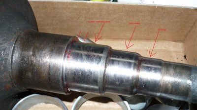

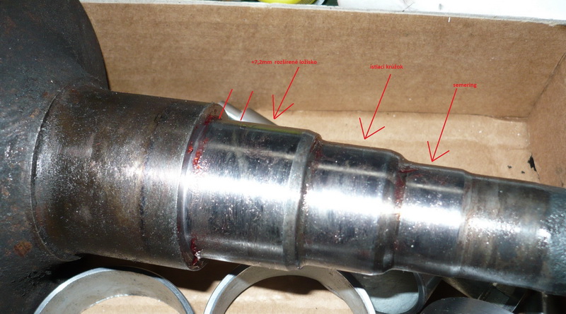

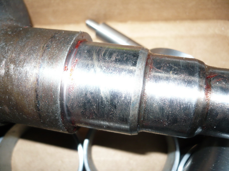

Prikladam fotky upravenych polosi, len pozor, ja mam na aute kotucove brzdy, az dnes mi doslo, ze pri tomto rieseni by sa 7.2mm vysunuli aj bubny do von, na toto som akosi dopredu nemyslel, kedze sa ma to netyka.... Cize medzi bubon a polos by sa musela vyrobit 7mm hruba distancna podlozka(a pouzit dlhsie stifty) a to mi uz pride jednoduhsie prerobit to na kotuce....

Kto ti to sustruzil ? ti nenechal radius, je to tam zbytocne ostre a moze dojst k lomu. Uz ani sustruznici niesu co byvalo.
Re: Ložisko kolesa - tuning
na nive je to aj original bez radiusu, vsak uvidime...
