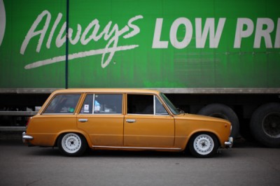

nechci to úplně na zem asi tak nějak jak je na fotce

To si napřed musíš vybrat kola a gumy a pak změřit, o kolik níž potřebuješ jít.

Je to sice trochu mimo téma, ale pobavila mne ta fotka: always low to sedí, nicméně celý nápis je "always low price" a je to slogan na návěsech britského obchodního řetězce ASDA. Taková slovní hříčka.
