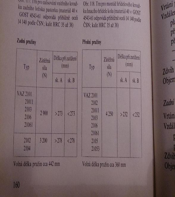

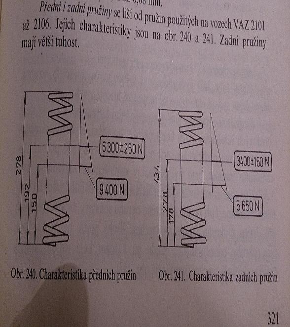

Tak jsem dnes poměřil zadní pružiny u nivy, dlouhé jsou 440 mm +- nějaký milimetr... průměr drátu je 13mm
Do přílohy jsem přidal tabulky s rozměry a zatižitelností jednotlivých pružin.
Teď jen o kolik je prodloužit a zasílit. Za mě bych šel do prodloužení na 500mm a zesílení drátu na 14 mm, ale to je můj návrh...
