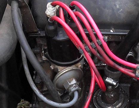

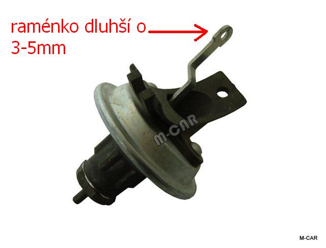

Zdravím všetkých a zároveň žiadam prosím urgentne o pomoc. :cry: Po dlhej dobe hladania po internete a otázok na automechanikov v mojom okolí, som sa nedočkal jednoznačej pravdivej odpovedi čo sa týka podlatku rozdelovača. Robil som údržby od čistenia až po výmenu súčiastok v karboši a rozdelovači a prišla aj výmena podtlaku lebo už nebol dobrý a prefukoval vzduch cez to. No ale ide o ten problém že novší podtlak som zobral z lady 1500 a má to ramienko ktoré je na fotke dlhší o nejakých 3-5mm než ten starý podtlak. Tak prosím chcem vediet či to vadí alebo to tam možem nechat, samozrejem po výmene som nastavil aj predstih, ale dost ludí mi povedalo že to tam nemože byt a další povedali že to nevadí a že tým pádom že pootočím rozdelovačom tak tú vôlu dlžky vymedzím. Poviem pravdu že dal by som tam aj ten čo tam bol keby zoženiem ten podtlak ale nechce sa mi srat zase a menit zmes k vôli dlašej výmene ked fakticky neviem či to tam možem nechat alebo to naozaj musím vymenit. Ja mám LADA 2101 obsah 1200 takže mna už napadlo či náhodou nie je henten druhý podtlak pre väčšie objemy motorov ale fakt neviem nechcem kecat radšej. Dakujem za odpovede a sám som zvedavý ako to vydíte vy. :wink:
môj pôvodný podtlak ktorý mal ramienko kratší
nový podtlak z dlhším ramienkom

Na délce toho raménka vůbec nezáleží. Při výměně jednoho za druhé dojde pouze ke změně předstihu zážehu - díky pootočení spodní otočné desky, na které jsou kontakty. Takže seřídit strobolampou a hotovo (to by se ostatně mělo po každém zásahu do rozdělovače).
Jen tak mimochodem - to nevíš, že podtlaková regulace je pro běžný provoz úplně k ničemu a nejlépe uděláš, když ji úplně odpojíš?
