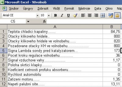

Ahoj, neustále se mi opakuje kód chyby 35. Stane se to při provozu na LPG - pud nechám motor běžet na volnoběh, tak po čase se ENGINE rozsvítí.
Kde hledat chybu? Nízký volnoběh na LPG?

Řídící jednotka porovnáva žádané otáčky volnoběhu se skutečnými. pokud zjistí rozdíl, hlásí chybu. Viz část záznamu. Je to sice z MPI, ale programy jsou si velice podobné.

Kluci dík, já vím co je to za chybu. Ptám se jestli to může být způsobeno nízkým volnoběhem ( je ale stejný na benzín) nebo čím?
SPI má jenom jedno čidlo na klikovce, pokud by bylo špatné, byl by i chod motoru nepravidelný atd....?

hush píše:...Ptám se jestli to může být způsobeno nízkým volnoběhem ( je ale stejný na benzín) nebo čím?
Úvaha : Starší ŘJ (benzinová) si minimální otáčky třeba nehlídá, zatímco novější plynová ano.
