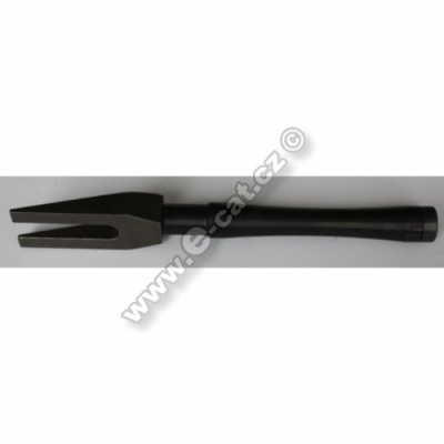

Dnes jsem zakoupil tuhle lahůdku ,nechápu jak jsem bez toho tolik let mohl žít
dvě tři rány a čep je venku ,prostě luxus ,festovní materiál ...........

Jak se to používá?
Re: Vyrážeč kulových čepů
vrazíš to tam a bouchneš do toho kladivem

Prosím upřesni kam přesně to strkáš? Umožňuje to nedestruktivní montáž čepu?Kopr píše:vrazíš to tam a bouchneš do toho kladivem ...

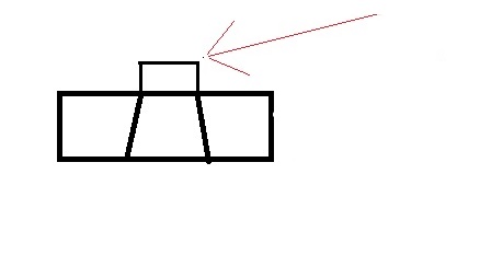

No já jsem byl kdysi doveden k zoufalosti pravým čepem řízení. http://lada1600.rajce.idnes.cz/001_Hned ... G_6403.JPG
Vyzkoušel jsem všechny směry úderů (takže určitě po ose, stejně tak pod úhlem) i ohřev, nejdřív horkovzduchem, pak PB hořákem a nakonec to povolilo až když jsem rozepřel páku řízení o tvrdou zem a polochtal to nejmíň tříkilovým kladivem na matici (opět po ose). Nějaký protikladiva byly houby kalibr.
Takže chci být příště chytřejší a vědět, co přesně znamená autorizovaný úder "pod úhlem čepu". Je to takhle správně?

Jasné, jenže tohle, ač je to notoricky známý a používaný postup, prostě nestačilo.
