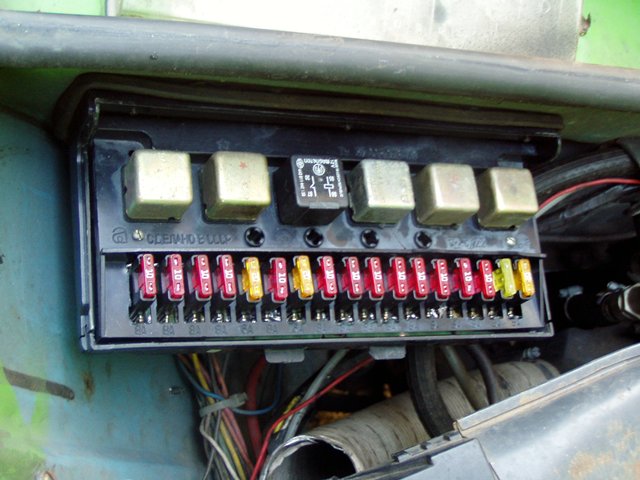

Jsou na jednasedmičkách záměnné pojistkovky s nožovými a klasickými pojistkami?Konektory pasujou.
Jo a je rozdíl mezi nulasedmou a íčkem?

Do 21073 mám připravenou skříňku na nožovky, záměné by měly být, podle katalogu mají všechny číslo 2105-3722010-xx. V čem je rozdíl v číslech za pomlčkou se mi nepovedlo zjistit, mám doma č. 2105-3722010 a 2105-3722010-02 ta druhá má pojistku č.9 na mlhovky místo buzení alternátoru to ale u íčka nevadí tam alt. zapojenej jinak. 07 nemám tak další rozdíly memůžu zjistit. Až provedu výměnu dám vědět jak to dopadlo.

Napr. Ickova nema rele ventilatora chladica...

Chystám se udělat totéž. Už mám koupený piny na nožový pojistky do 30 Ampér. Malý plošný spoj na pojistky a vše propojit do stávajícího krytu. Akorát ještě nebyl čas. Změní se jen uchycení nové pojistky a není potřeba řešit jestli má stejně zapojený konektory do pojistkovky, nebo ne.
Tady je odkaz na ty piny. http://www.tme.eu/cz/details/keys3522/p ... tone/3522/# Mělo by stačit 2x balení 25 ks za 1,8 Kč bez daně (já bral 100 kusový).

Ja som to robil pred x rokmi, tak, ze som pouzil origo plosak a vletoval som do neho trochu upravene poistkove puzdra. Pri tom som preletoval vsetky ostatne spoje.
