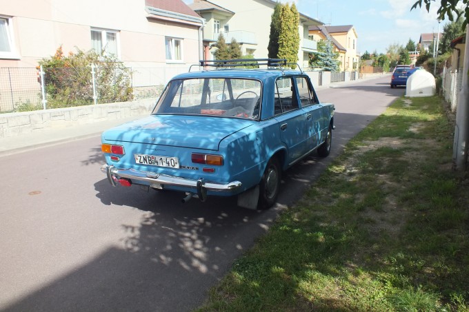

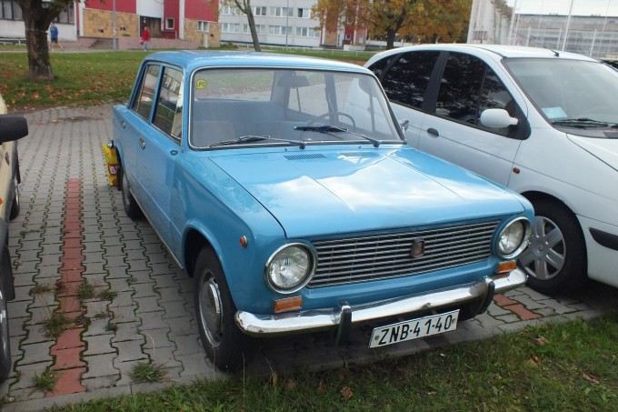

Příspěvek od Míra151 »

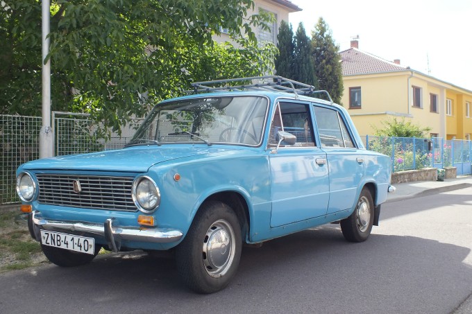

Tak jsem si dovoli koupit modrou Ladu z roku 1980, po prvním majiteli s 90tis km, v podstatě bez koroze ale s kosmetickýma vadama
Pokud by někdo měl navíc zadní nárazník, pravej přední tapecír do dveří v černé barvě a kličku otvírání dveří v chromu,přední čelo, tak bych koupil

Tak ať slouží ke spokojenosti :wink: A líbí se mi barva :)
Kličku na otevírání dveří myslíš vnitřní, nebo některou venkovní ? Čelem je na mysli plechařina, nebo chrom mřížka ?

kličku dveří (vnitřní), přední čelo od mřížky dolu ten plech
Příspěvky: 7391
Re: Modrá 2101
Tak vnitřní kličku bych měl mít. To čelo je vcelku odzhora s oblouky na světla až dolů. Bez těch 4 otvorů pod chromovou mřížkou jej asi neseženeš, ale znám případy, že ty otvory zavařili, překytovali a není nic znát :wink:

s čelem si pohraju, jen ho musím koupit, pod mřížkou je černej základ na předním čele,

Čelo s dírama (na 21011/13) se sehnat dá za rozumnou cenu. Jedno mám, ale to si nechám pro sebe.

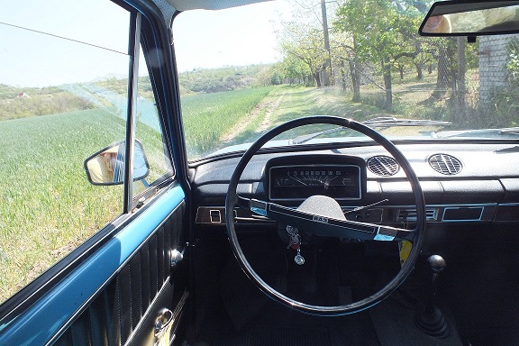

pokud nenajdu blíž, tak ji beru,
Ještě nevim co to venkovní zrcátko, je nebo není org.?

Re: Modrá 2101
Příspěvek od vodis »
Gratuluju ke koupi plynový Lady! Zrcátko původní není, podle tvaru by mohlo být z Dacie.

Tato barva se mi na jinak ne moc vkusných kulatcích :angel1: vždy líbila :-) . Nu, ať těší :-) .
mayo456
Příspěvky: 2665
Re: Modrá 2101
Příspěvek od mayo456 »
auto vyzerá slušne škoda iného odtieňu na baltníkoch a prahoch inak pekné :)

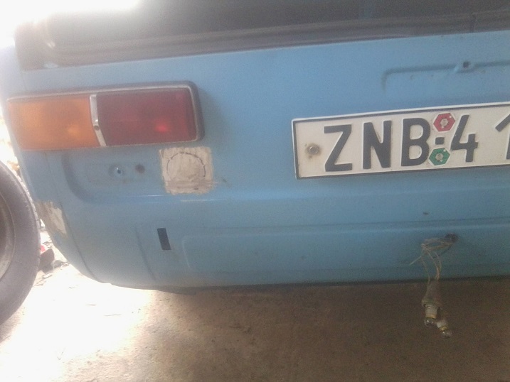

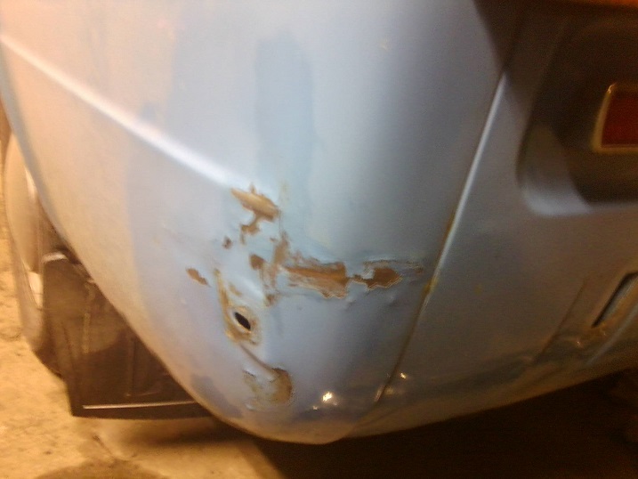

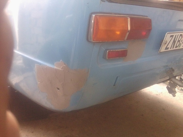

Re: Modrá 2101
tak už natom pomalu začínám pracovat a dávat auto do původního stavu,

Moc pekna barva! Urcite z nej bude krasavec :-)

jen nemám číslo barvy, má někdo v okoli stejnou barvu?

Doporucuju nech si namichat podle vicka nadrze, to jsem udelal ja a barva je uplne presna - nestrikal jsem cely auto a tam kde je prechod to neni videt - teda odstinove... Nechal jsem si i namichat podle kodu ale tu jsem doposud nepouzil ale rika se ze auto treba vysisuje a pak podle kodu uz to neni presny...
