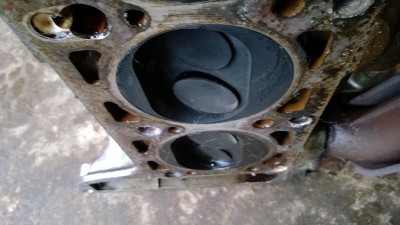

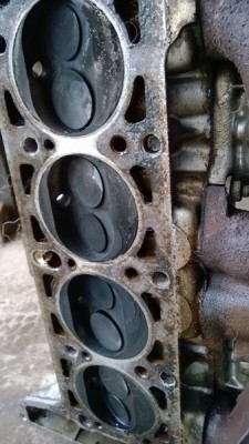

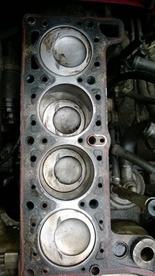

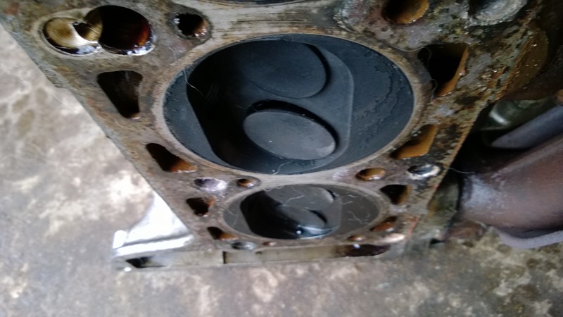

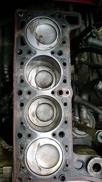

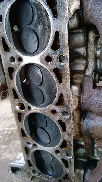

hush
Příspěvky: 308
Bydliště: Vyškov
Re: niva 1,7 výměna vstřikování za karburátor
Příspěvek od hush »
Mě se to potkalo před 14 dny
Lada 4x4 1.7 MPI 2017 Clasicc
Příspěvky: 10683
Hush: moooc pěkný, taky už mám takovou zkušenost ... všech osm.
