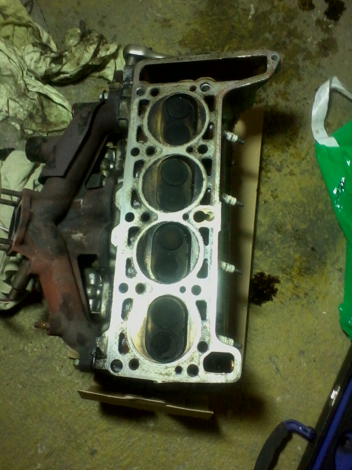

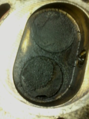

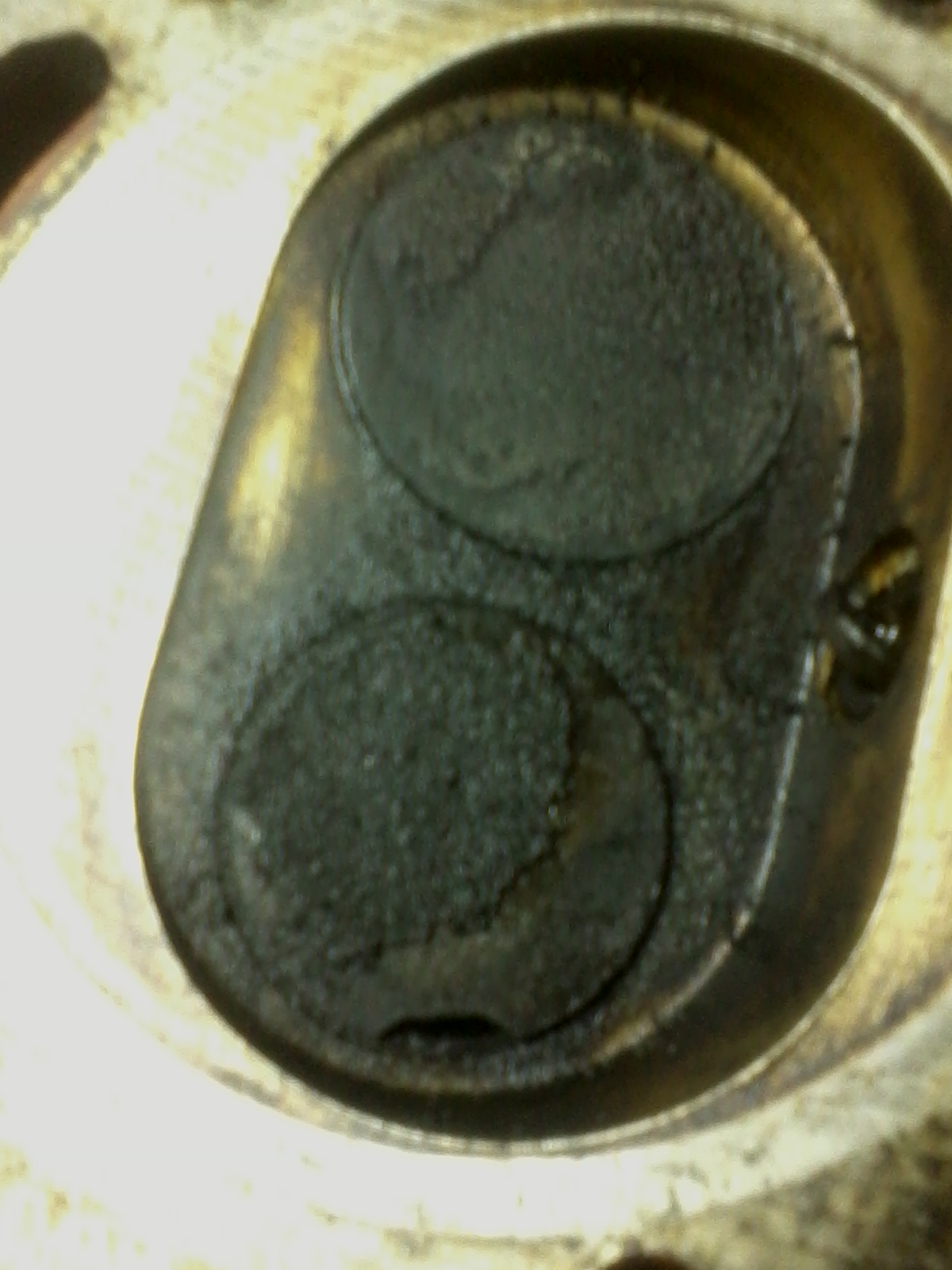

Toz mi neda to sem nenapsal. Asterixovi na jeho bile 2104 1.7i pokulhaval ctvrty valec, az se definitivne rozloucil (svice mokra, jiskra de, ale nehori). Servis identifikoval jako vadny vyfukovy ventil. Ve stredu po praci sem to rozebral a ano, byl podpaleny vyfukovy ventil. Vic sem neresil, nechal jsem to tak pro montera drobka, ktery to mel zase slozit :-)
Drobek dojel dneska, zacal na tom delat a zjistil:
ponicene dosedaci plochy dalsich ventilu
ponicene hlavicky ventilu
praskle mensi ventilove pruziny
(a to jeste nesundal vsechny ventily...)
kvalita vyroby zrejme dosahla dokonalosti nekdy kolem roku 1998. to auto ma podle vseho nejeto asi 80 000 km. kazdopadne co tak sleduju jak funguji motory v priorach, tak to bude asi stejna uroven kvality jako tenkrat. co sme komu udelali :-(
par celkem nic nerikajicich fotek z mobilu, jen pro dokresleni atmosfery :-)

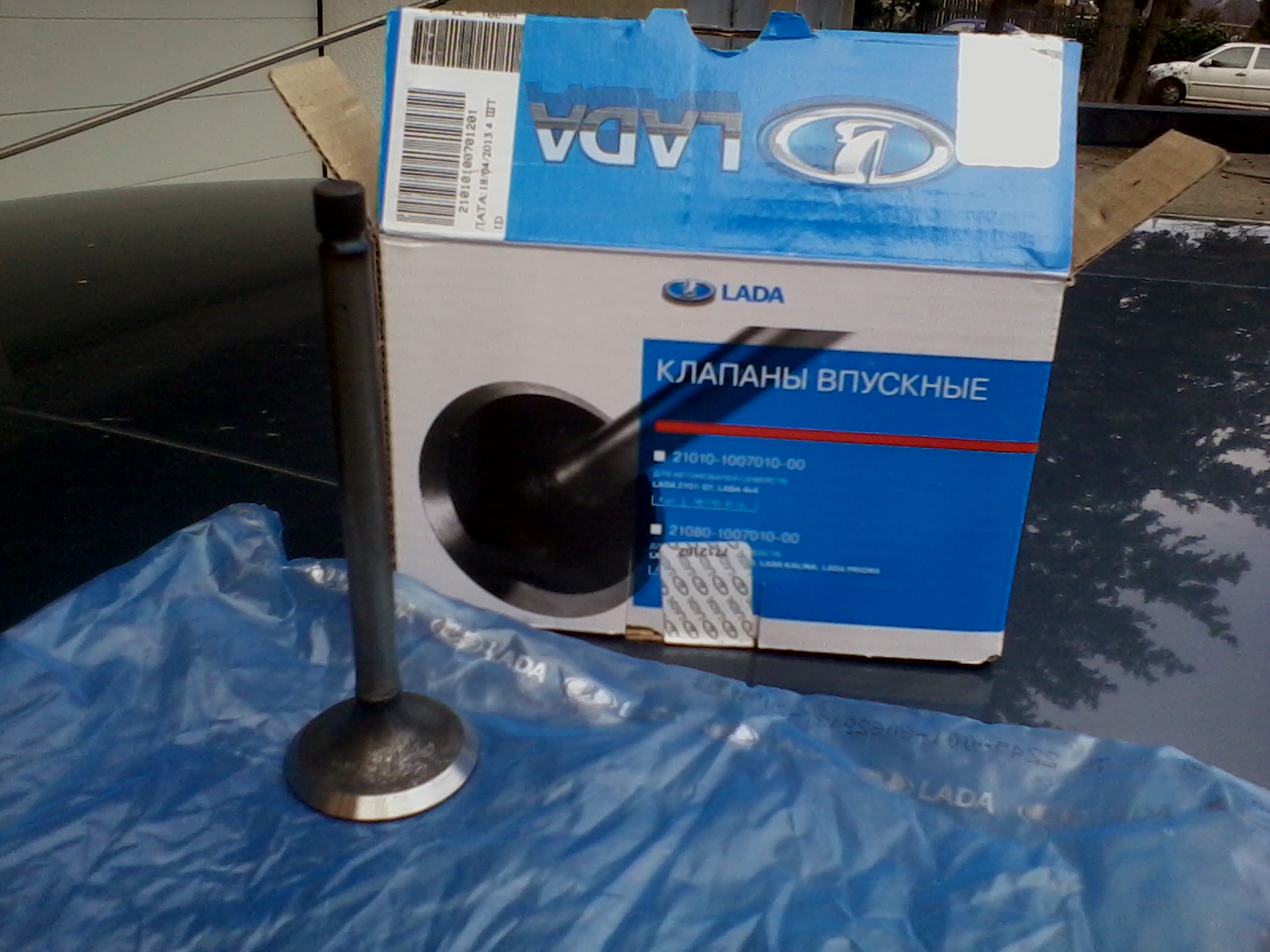

ja myslim, ze zrovna ventily a pruzinu jsou snad doted stejne na nivu a na motory, ktere se jeste nedavno vyrabely, takze tehle dilu asi bude dost. kazdopadne se to da koupit treba od mastersportu, ale to sme zavrhli, stejne tak jako polaky. na ebay se da sehnat sada ventilu v modrobile skatuli lada, takze zrejme "originalni nahradni dil". Cert vi. Podle drobka je ta hlava jinak ok, vahadla a vacka jsou v dobrem stavu, stejne tak voditka.
Příspěvky: 6641
Re: kvalita vyroby 21044i

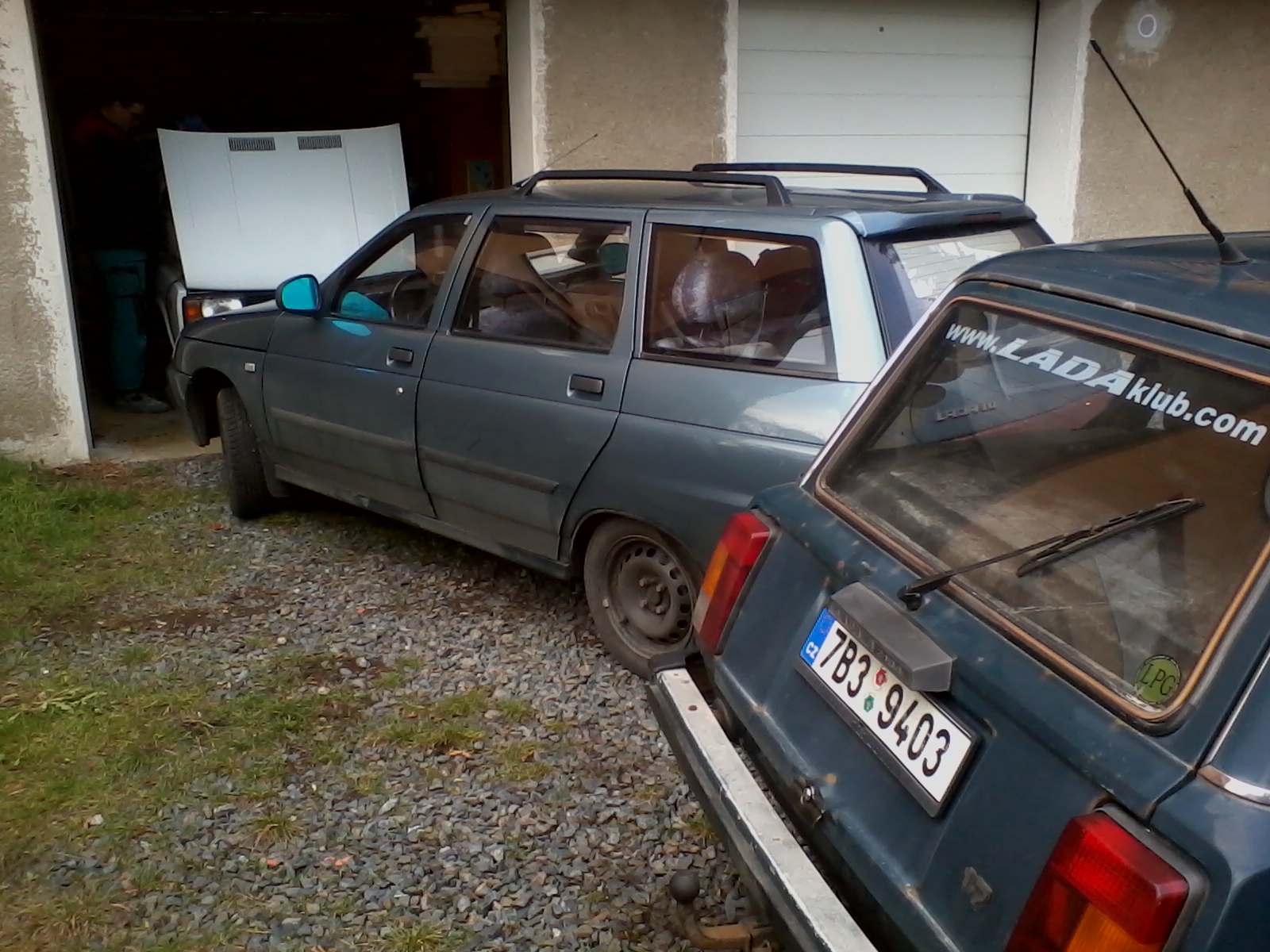

Hlava slozena s uzitim "origo lada" dilu z cs auto lada. Dokonce i igelitacky jsou lada :-) . U teto slavne prilezitosti vznikl maly lada sraz.
