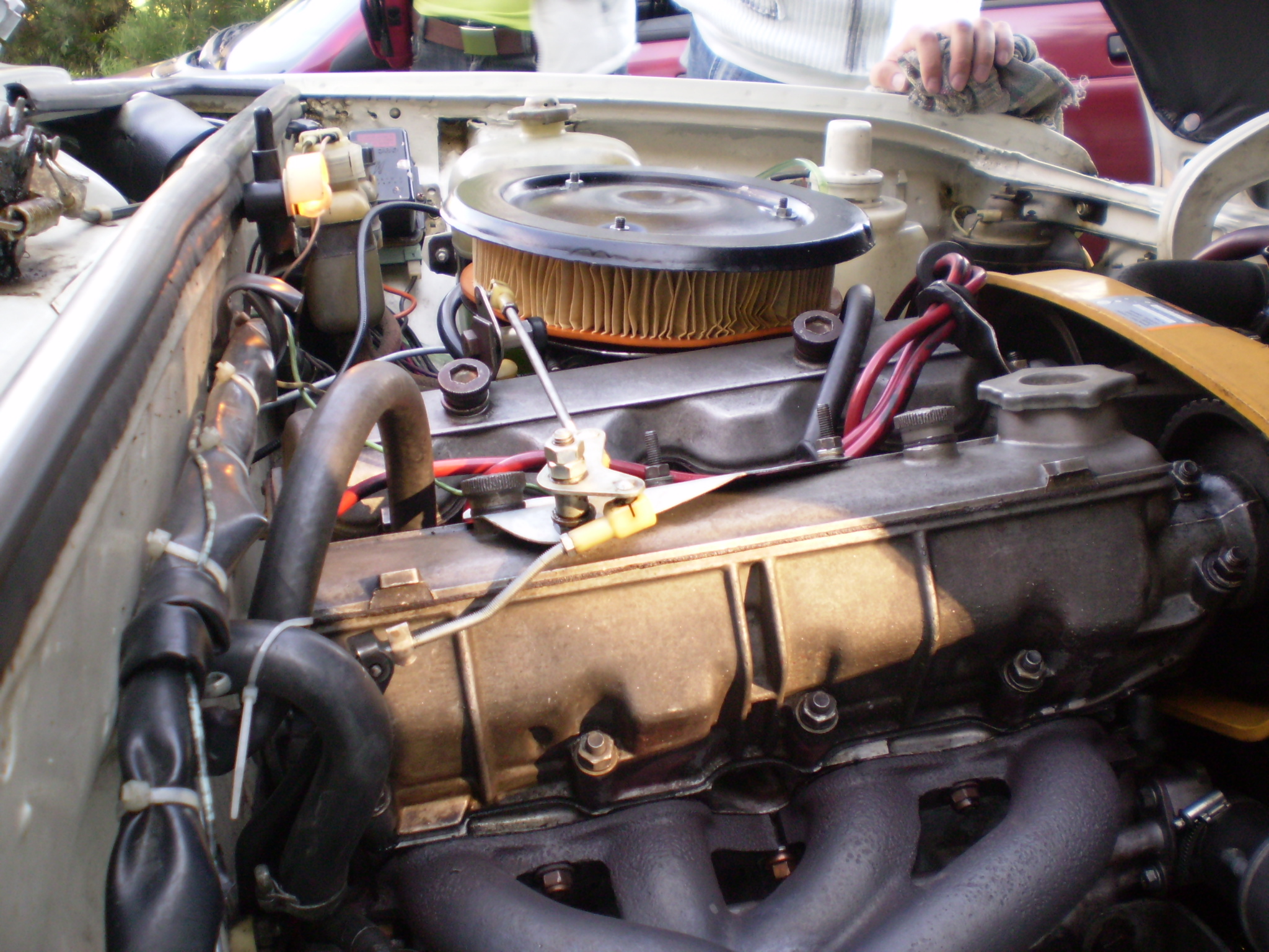

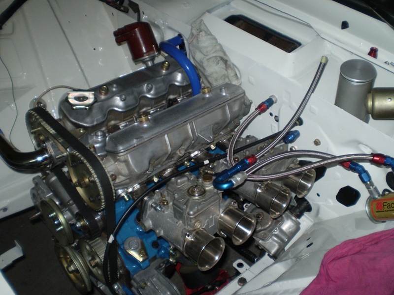

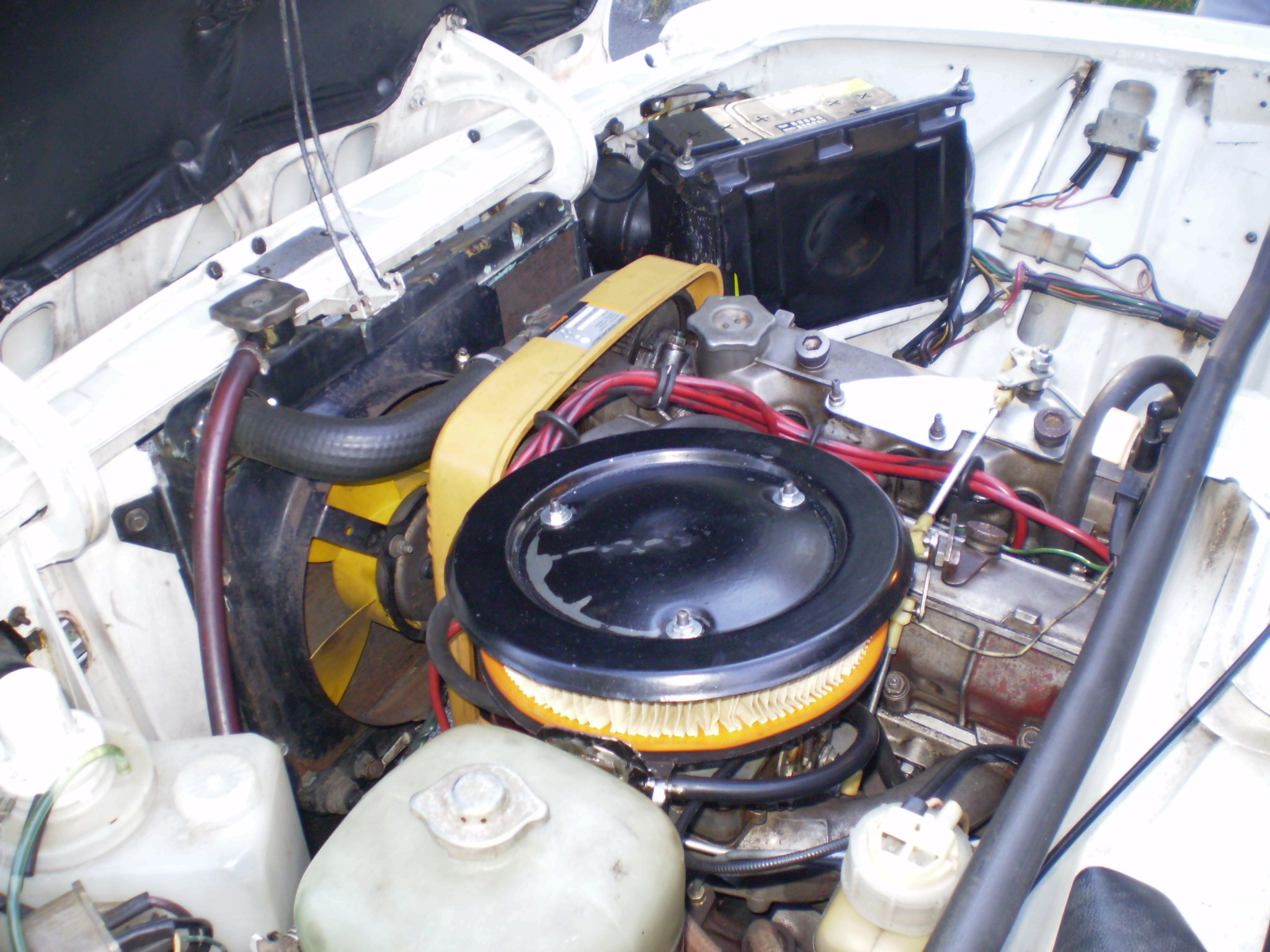

Motor fiat vypadá v ladě takhle:

Re: Motor fiat 16v
anebo tak...

nazov temy je 16V a na fotkach same 8V. Osobne nechapem na co sa srat s tym aby som mal neorigo motor, ktory ma v najsilnejsej verzii 85kW(8V bezturba a urcite nie na karbe). Keby aspon s turbinov(tam su tie vykony uz niekde inde), alebo ked atmosferu, tak 102-107kW 16V....
85kW sa da vytiahnut aj z 1.6ky zigula, aj ked je pravda, ze to uz chce trochu sa pohrat s tym motorom a trochu do toho investovat, ale pokial nam ten vykon staci, je to lepsie nez prehodit za fiata. Ale tak zase aby ste si nemysleli, ze som uplne proti inemu motoru v Zigulovi, len som tym chcel povedat, ze ten rozdiel vo vykone by mal byt priepastnejsi, ked uz sa do toho pustit....
