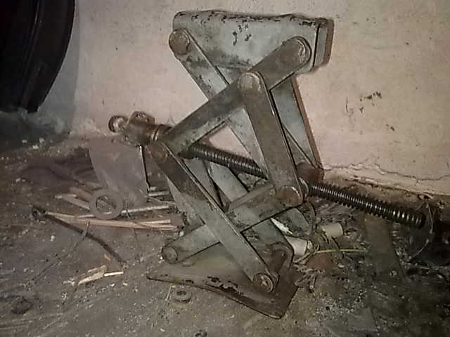

Se mi naskytnul takový zvedák, na šroťáku říkal že je z Avije a prý zvedne 6t., ale to nevím. Nicmémě za cenu kovu asi 35kč. jsem jej tam nechat nemohl. Je docela lehký, zdvihá vysoko a snadno :D i celou stranu auta, ale chce to nějaké ten špalík sebou.
-Lada Niva 1.7i -ll-
Re: zdvihak na nivu
skoro rovnaky sme mali v Moskvici, myslim, ze skoncil v Patovej Nive, snad sa s nim aj nepredala...
pri tom kolko maju udavanu nosnost tie cinske "panenky", by som tymto 6t celkom veril(lebo u cin je to celkova hmotnost zdvihaneho vozidla, nie hmotnost zdvihanej casti)

Tendle zvedák není z avie a není možné aby zvedl 6t.Nezkoušet!!!
Na Nivu je v pohodě.M.S:

:read2: no jo, 6t. má třeba celý tahač návěsu, tak to bych pod něj s tímhle asi nelezl:) Ale žádně bláto to není, akorát do jakých aut se dával je otázka, třeba je teda z moskviče..

Majo píše:skoro rovnaky sme mali v Moskvici, myslim, ze skoncil v Patovej Nive, snad sa s nim aj nepredala...
Áno , áno , hneď sa mi zdal nejaký povedomý. Aj keby to hneď nebol tento tak ten môj mu bol skutočne veeeľmi podobný.
A nie nepredal sa s autom. S tým sa predal pekne taký ten pôvodný aký tam patrí.
Ešte k téme využitia pôvodného zdviháka - ak nemáš nové auto bez nášľapov, tak je nepoužiteľný. V bežnej praxi ho buď nemáš kam zasunúť, alebo ak už aj jesto kam tak ti tak začne deformovať kasňu, že veľmi rýchlo ťa prejde chuť pokračovať v zdvíhaní. Ja som roky používal predmetný nožnicový, viď pár príspevkov vyššie. Samozrejmosťou bolo nosenie dosky a niekoľkých klátikov pod sedadlami aby sa nezaboril do mäkkej pôdy, prípadne ak by zdvih bol nedostačujúci.
