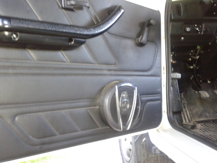

Pokud jde o reproduktory, dají se namontovat do dveří, ale prolis v plechu dveří umožňuje jen malý reproduktor. Protože jsem chtěl dát větší (16cm), použil jsem plastové nástavce a reproduktory vyčnívají ze dveří. Pravda - při nastupování se okopávají. Doporučuji použít kvalitní reproduktorovou dvojlinku - ta co se prodává s reproduktory se snadno trhá. Já jsem tam nakonec dal průmyslový kablík od snímače s izolací PUR. Ten už vydrží všechno. Reproduktory mám i vzadu na od výrobce připracených místech.
