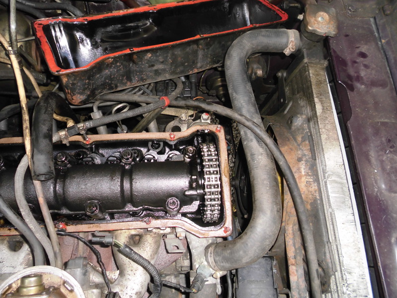

Motor pry byl na oprave s rozvodama a uz zase rachoti a to teda fest... takze se bojim to nastartovat bez kouknuti co je vevnitr... a koukal sem ze hlava je u rozvodu pravdepodobne zavarena... takze buh vi co s tim bylo... motor by mel mit 113 tisic

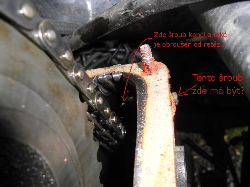

Treba skontrolovat ci je tam napinacia lista pre 1,7 (21213), je totiz ina ako pre 1,5 (1,6) a 1,2 (1,3)...Zvycajne tam niekto strci listu z 1,5 (1,6), napinak je vysunuty a potom uz nenapina...

Predpokladam ze zavarena je hlava na boku lebo bol volny retaz a vysuchal dieru do hlavy.... A predpokladam ze tlmic kmitou je upqdnuty a vo vani....

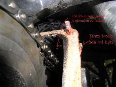

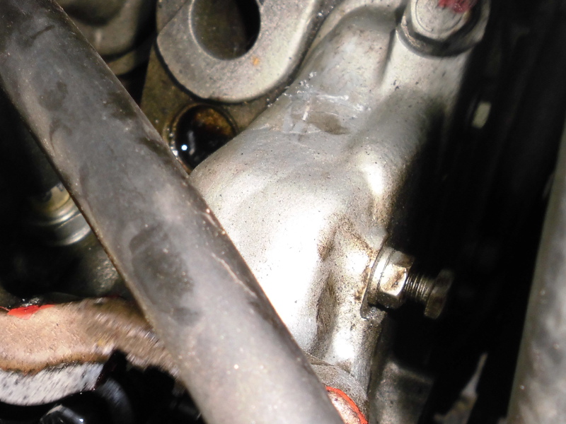

Tak ona asi neni zavarena ale zakitovana skrabal sem to a bylo to bily pod tim... hmm pekny, napinak nefunguje povolil sem tu matku pomahal tomu sroubovakem a nic.. pridam fotky... (problem je asi v napinaci liste podle me tam chybi neco o co se ten plunzer opre...) je to tam hezky obrouseny od retezu a retez jde presadit i o jeden zub bez problemu... bojim se jestli se tomu motoru neco nestalo kdyz sem s tim chtel jet tak se tomu moc nechtelo do otacek pri delsim drzeni plynu to slo do otacek a znelo to pak celkem ok bez rachoceni, rozjel sem se s tim kousek a chciplo to pak na krizovatce volnobeh nebyl jeho kamos... tak sem se na to vysral.... kdyby se to potkalo byla by to asi slupka ne? a taky by s tim neslo jet co myslite? asi to bude OK o pul otacky jsem s vackovym kolem otocil pomoci remenice a sikovek.. a slo to teda ztuha i bez svicek...

Zde je videt tmel ty skrabance se daji proskrabat az na bilou, sice spatne ale jde to
