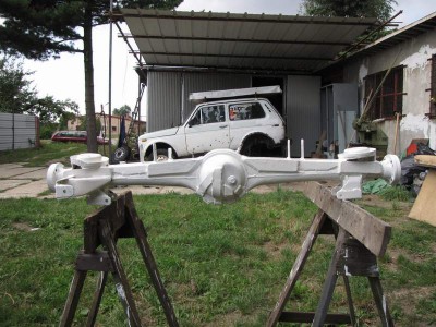

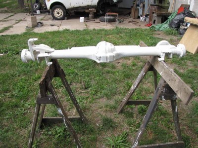

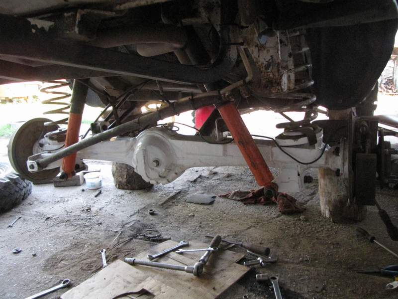

tak jsem trochu vyztuzil napravu na napravu jsem nasadil Ucko a přez diff jsem navařil plocháče 30na5 tak ted už jí snad neohnu :lol:

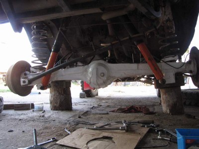

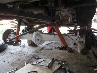

jo a ty tlumiče jsou KONI délku nevím ale budu muset dát lanka aby nevypadavali podložky a přez pružiny na miskách jsou plocháče abych měl jistotu že nevypadnou péra dole pandrhajtka štelovatelná zbyly tyče original kvuli prasknutý naslední vyměne z jakyhokoliv žigula :twisted:

Já s tebou asi nikam nepojedu :twisted: dobrá rabota
Re: zadní pevnostní náprava
bola predtym rovna? Ja sa na to chystam uz dlho, lenze si vzdy predtym meram geometriu a mam doma 3 napravy a vsetky krive :-D
Madari na to maju taku kolajnicu, do ktorej to zasroubuju aby sa to neprehlo teplom. Ale tak 200 s tym asi nepojdes 8-)

rovná ??ložiška jsem do ní dostál podle toho beru jestli je rovná a ono šváry jsou z boku tak se to švařením nemuže ohnout ta náprava co tam byla před tím tak mně nešly ložiška ani dovnitř natož ven bez stahováku na závodech
a martas večer přibudou další fotky z uprav tak doufám že tě neodradím uplně :evil:

Příspěvky: 4025
Majo píše:bola predtym rovna? Ja sa na to chystam uz dlho, lenze si vzdy predtym meram geometriu a mam doma 3 napravy a vsetky krive :-D
Somarina, ak to je blbo pozvarane po odsrubovani z kolajnice sa to ohne aj tak, jedine ze to maju predpnute a zvary su na spravnych miestach.
S 1m dlhou vodovahou a viac sa da doma premerat naprava ci je ako tak rovna na prirubach :)

Nevím jak konkrétně tento svařenec. Ale kluci co převařují nápravy. Například na LC80 dávají dopředu zadní dif. Tak prej pomáhá, když je náprava křivá, udělat svár na opačné straně a ohne se z5. Samozřejmě je to laborování a vyžadujě to čas.

Hlavne po tom prevareni trerba cakat kym to ochladne co dost trva

Myso mi posielal nejake fotky ako to robia Madari na VFTS a to je taka kolajnica, uchytene je to po stranach a takisto v strede v dierach pre diferak. U Nivy v terene je skoro jedno aku ma na zadku geometriu, tu asi fakt ide len o to aby sa to neprehlo do praveho uhla, ale u VFTS im ide o kazdy stupen. Ked to nechas aj vychladnut upnute, bude to OK
