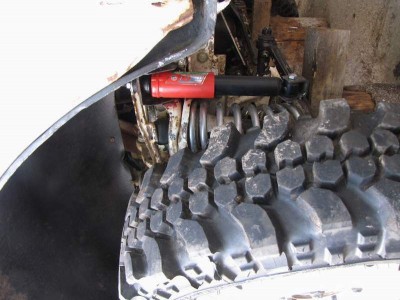

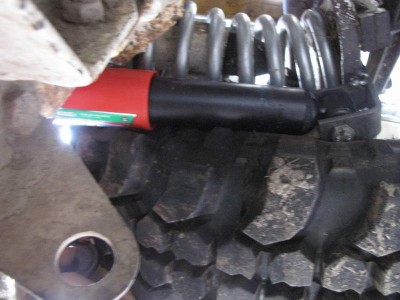

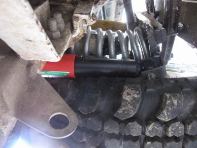

přední zdvojené tlumiče
tak takhle to nepujde příštý pokus bude je dát vedle originalu
Naposledy upravil(a) RIKIJAN dne pon srp 12, 2013 22:34, celkem upraveno 1 x.

to je hezký že to tam má ale já jsem při plným rejdu neotočil s kolem a to s posilovačem mám ješte menší rejd ješte než tam nebyl a drhlo to jak s T3 tak s lassama ale oni se vejdou vedle originalních tlumiču tak to dopadne někdy

Ono asi záleží taky na ET disku. A on to má kousek dál od té spodní misky než ty.

aky tam mas posilovac? ja mam sice menej otociek volantu, ale rejd vacsi nez origo. Ale toto bude fakt o ET disku.

němečky ZF z 1.6 nivy

aha... tak to ano, ten mal aj Vik a rejd mi vzdy zavidel... ET mas origo 58?

jj mám origo disky a nevím jestli je budu obracet abych měl větší ET problem je v tom že ty disky jsou strašne měkky pomalu po každým ježdeni rovnam disky

no prave, to sa moc neoplati, to uz skor zohnat nejake ine disky. I ked ja som kupoval plechove DOTZ a je to rovnake blato. Jedine zohnat nejake Suzukacke....

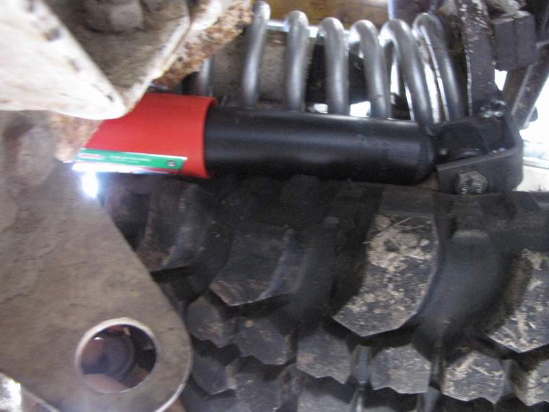

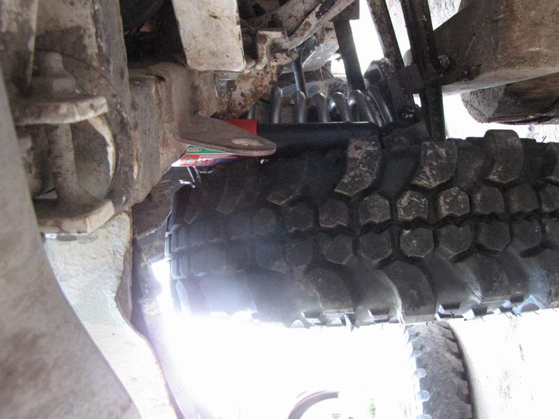

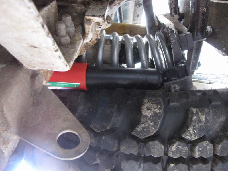

Jakej maji v dnesni dobe vyznam zdvojene tlumiče???
Asi jen ušetříš penize.
Jakej prinesou efekt oproti značkovým kvalitním tlumičům???
Co je lepší, dva sračky tlumiče, nebo jeden pořádnej???
PS: proč máš ty gumy nasazené opačně?

fakt - tie gumy opacne som si nevsimol =-O
A co takto dva poriadne tlmice?![Very Happy :-D](./images/smilies/icon_biggrin.gif)
