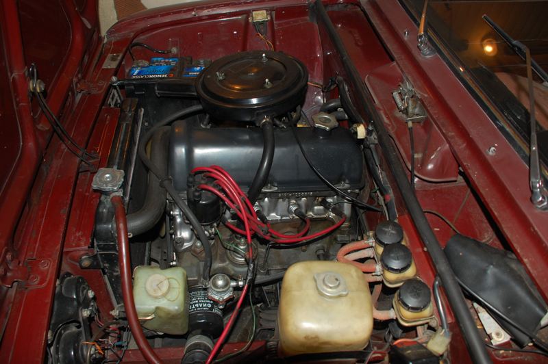

Kapalinu určitě zkontroluji, ale potřebuji vědět, která nádobka to je ... jsou tam celkem tři v rohu motorového prostoru před řidičem. Nemám k tomu autu zatím žádnou dokumentaci, pouze klíče a auto samotné, ale i k němu se dostanu až o víkendu :-)

AnderN píše:Kapalinu určitě zkontroluji, ale potřebuji vědět, která nádobka to je ... jsou tam celkem tři v rohu motorového prostoru před řidičem. Nemám k tomu autu zatím žádnou dokumentaci, pouze klíče a auto samotné, ale i k němu se dostanu až o víkendu :-)
Ta solová/první od blatníku je spojková, ty dvě/navzájem propojené jsou brzdy.

AnderN píše: Kapalinu určitě zkontroluji, ale potřebuji vědět, která nádobka to je ...
Zcela nedůležitý dotaz, ve všech nádobkách má totiž být brzdová kapalina :wink: .
To je pravda :idea: . Stačilo jít po trubce od pracovního (spodního) spojkového válce přes pomocný (horní) spojkový válec a dále po hadičce a přišel by na to sám. L.
