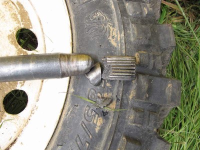

ahojtě jeden z dalších projektu který možná dopadne ale zatím to je jen u slov a to pevnostní poloosy ale potřeboval bych k tomu výkres kdyby někdo měl nebo by byl schopen udělat tak moc dík

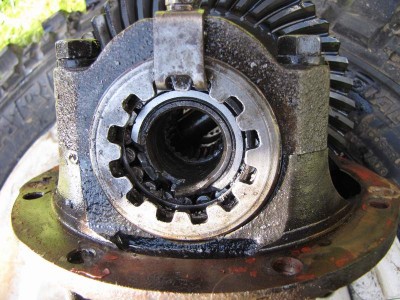

já jo ted na závodech v libouchci a tak blbě ze mně zničila loziško na difu ale 180km jsem na něm ješte domu odjel ale už jsem pak v nědeli nezávodil radši
a vepředu to mně zatím odešli homokynětaky že praskly za dražkováním a s tím moc neudělam

joaha T3, tak to je jasny...
Jde o to, ze jakmyle osa praskne, uz bys nemel ujet ani metr a menit na miste. Vypustit olej a dolovat vsechny strepy osy.... jinak je velka sance, ze ti znicej lozisko, nebo soukoli apod...
s tim predkem,,, pokud teda chces silnejsi, tak sezen komplet predek z Nivy 2003+ ten je silnejsi...

ale má i jíní drážkování ?? a jak to je hodně znát na praskáni jinak na land cruiser party jsem mně pro změnu praskla klec homokynetáku

kdyz nekam dojedes(LC party apod...), a jdes kravit, tak bys mel Nivu vylozit. Aby sla vaha co nejvic dolu.
Na expedicich kraviny delat nebudes, tak zas muzes zustat tezkej...
Muzes delat pevnostni co chces, a vzdy ti rupne hned to, co je za tim. Takze nakonec skoncis u tuhych, nebo vymenis auto.

auto bylo prázdní jen ten stan tam byl těžkej
stema tuhejma máš pravdu jen čekame až se něčo pěkního za rozumnéj peníz objevý
a na nivu je dávat nebudu kvuli papírum
a zatím je z čeho brát tak mně to náko nebolí
