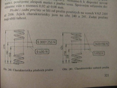

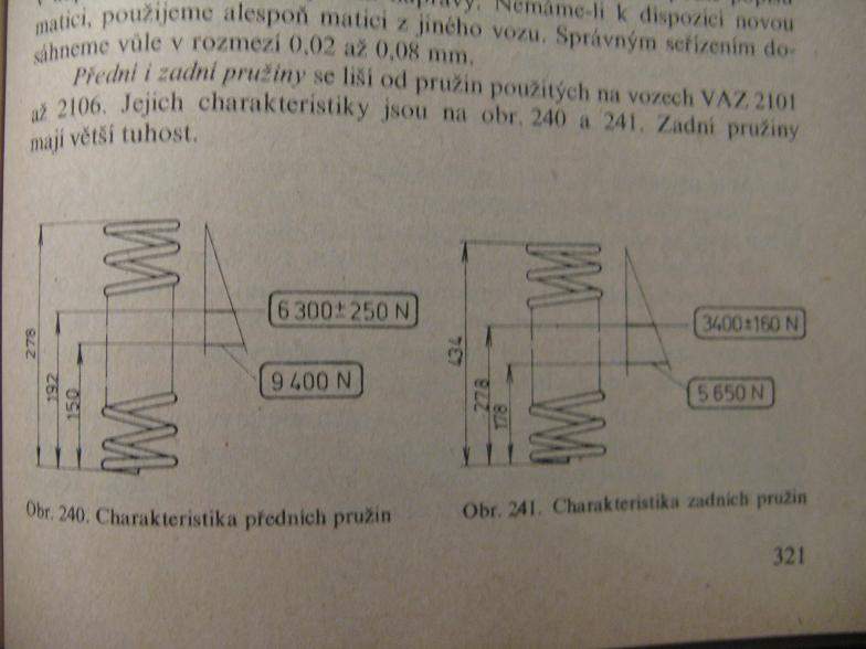

Je to z hnědý dílenský příručky a tam Niva bohužel není.
Ale mám Tůmu, kde Niva je a jsou tam na obrázku délky a tuhostní parametry. Není tam uvedený průměr drátu, ale řekl bych že bude stejný se sedanem.
Když to přepíšu, tak
volná délka: 434 mm
délka při zatížení 3400 N: 278 mm
délka při zatížení 5650 N: 178 mm
Re: Zadní pružiny-rozměry
diky, to mi pomoze 8-)
