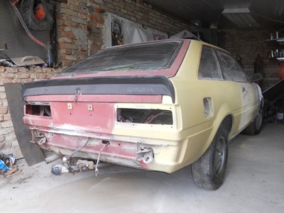

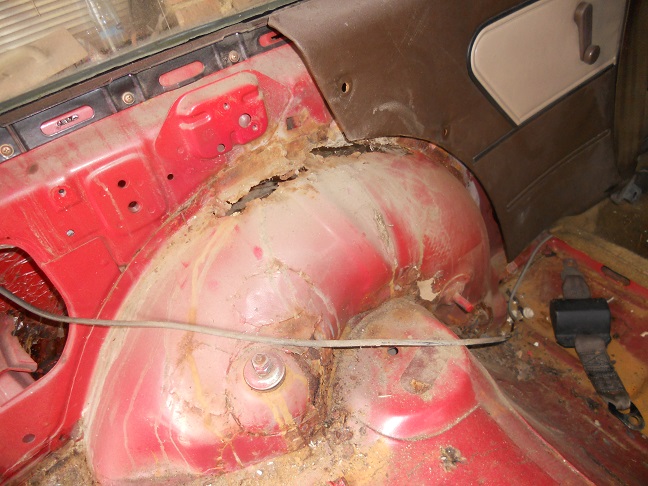

tak přišla na řadu (opravu) Toyota pana inženýra, kolik podle vás vyjde taková obyčejná renovace?
kde bych sehnal někoho kdo repasuje brzdiče?

Obyčejná renovace?? záleží na tom kolik jsi schopný si toho udělat sám ...........

no, pán to chce dát do normálního stavu, tzn. udělat plechařinu,nějakou barvu,brzdy, výfuk a tak
Největší problém bude sehnat nárazníky (jsou na šrot),levé zrcátko, popřípadě přední brzdiče,(jsou jak zabetonované)
Kolik může být odhad ?
Pustil by se někdo do toho?
Auto je tak jedno,max. dvě v ČR

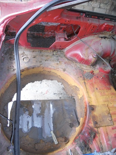

trochu jsem se do toho pustil,poradte jak opravit korodované nárazníky
Yellow01
Příspěvky: 1864
Bydliště: Třeboň
Re: Toyota pana ing.
Příspěvek od Yellow01 »
Vyrobit nové z plechu a nechat pozinkovat, pak to nalakovat. Nebo si nechat z Japonska dovézt nový. :)
A nejsou jenom orezlý? Stačilo by to třebavybrousit, nerovnosti dokytovat a nalakovat?

vybrousit nepomůže, opískovat to nejde protože by nic nezůstalo, majitel nové nezaplatí
musím sehnat náhražku, zkusím třeba přiložit z lady 2105
Nějakou práci už mám za sebou ale dalších x hodin před sebou,večer dám foto

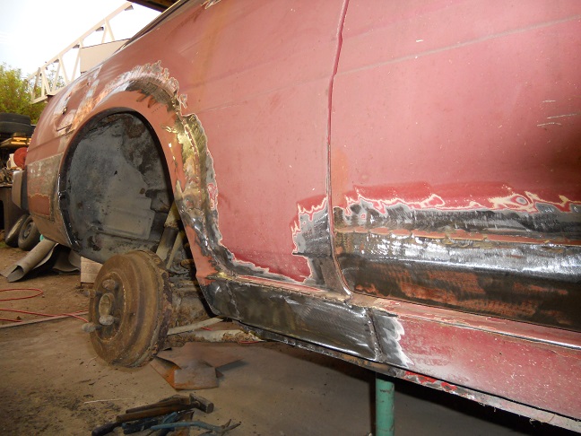

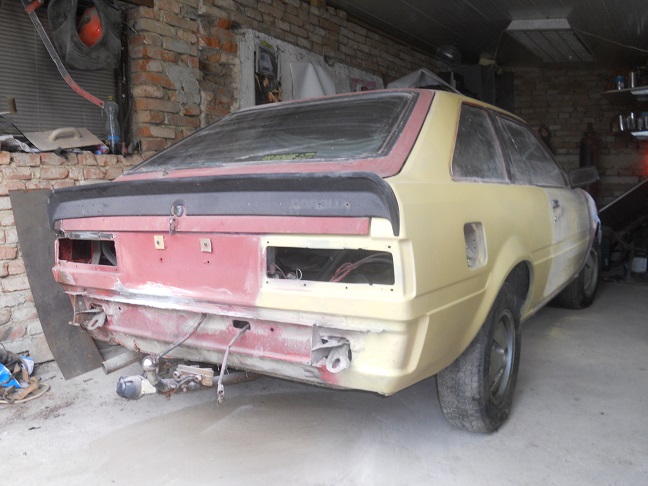

Tak pravá strana skoro je , pouze drobnosti,levá strana se musí udělat a bude tam toho víc jak na pravé
Musím někde sehnat plech (vanu jak na kombiku) na rezervu, ten tam není
Jinak kličky oken to má jak Lada s pérkem, zadní náprava je taky jak z Lady, pouze drobné odlišnosti, přední destičky jen o 2mm větší s konstrukcí jak má Lada
Jestli oni ti Japonci neokoukali výrobu Lada a poskládali Toy Otu

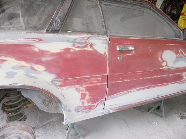

ještě dvě
