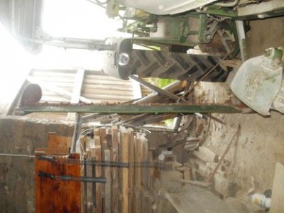

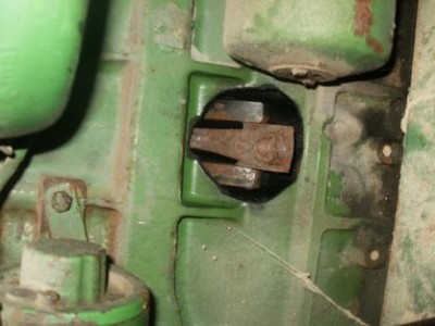

Mám možnost koupit za víceméně cenu šrotu tento traktor.Bohužel prošla ojnice blokem.
Majitel nechal udělat GO spodku motoru.Popisoval mi to následovně:Klika byla patrně již vícekrát broušena a proto došlo k navaření a přebroušení.Nikdy jsem o navařování kliky neslyšel, ale možný je všechno.Majitel si tuto GO nedělal sám- nechával ji u kohosi dělat.Nevím kolik ho to stálo,ale je fakt že asi dost a tak do toho nechce dát už ani korunu.
Mám dilema zda do toho jít či ne.Mám křápů dost a než se to zprovozní tak zpuchří pneu, duše, odejde baterka.Navíc ho zas nutně nepotřebuju.Na druhou stranu za cenu šrotu nic neriskuji-tu dostanu vždycky zpátky.
Jak si myslíte že může být nákladná oprava?Vím je to věštění z koule.Našel jsem i německé stránky kde nabízí nové díly a to jak písty tak šály.Zajímavé je že motor má vložky a ty jsou spojeny v jeden celek.
Jedna z možností je schánět motor.Nemyslím že by bylo nereálné ho sehnat.
Další možnost je naimpantovat tam třeba motor z Avie.Je to zvěrstvo, ale kdyby nebylo jiného vyhnutí.
V této úpravě vidím jediný přínos a to bezproblémová a cenová dostupnost dílů.
Tož mudruj.
