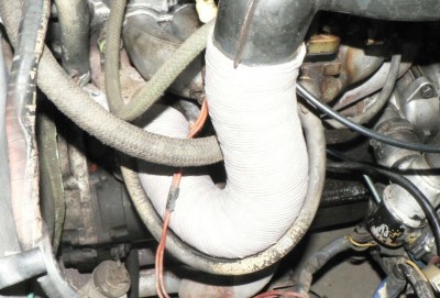

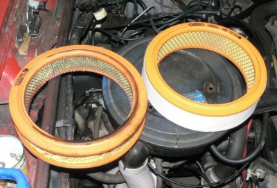

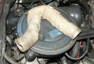

Ještě jsem objednal přední brzdové destičky, olejový a vzduchový filtr, pro jistotu i válečkový třívývodový přerušovač blinkrů a nové gumy na pedály (ty jen tak pro radost :oops: ) a hadici sání - papír.
Původní hadice sání
Původní hadice sání
Nová hadice sání
Nová hadice sání
Asi poznáte, kterej je novej???

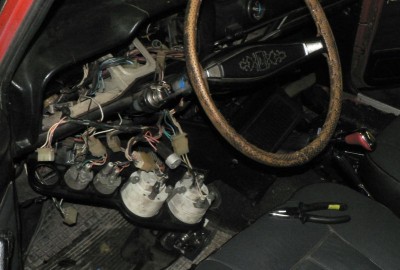

Nic zlého netuše jsem přes bazoš našel vrak, ze kterého jsem vymontoval komplet přístrojový štít, původní plastový pětivývodový přerušovač blinkrů (který jsem se eventuelně rozhodl obětovat pro zjištění příčiny poruchy) a velkou koženkovou tašku na nářadí, ve které byl naštěstí schovaný origo inbus klíč k vypouštěcím zátkám. Jako bonus jsem dostal kulatý vypínač varovných světel, který znám z 2107, kdyby původní Tahem zapni-Stiskem vypni byl KO.
No v sobotu jsem byl z auta nešťastnej, očistil jsem kostry u všech svítilen a rozmontoval původní vypínač varovných světel. Když jsem nenašel žádný problém, namontoval jsem starší přerušovač z vraku a ejhle - všechno funguje. Trošku nervózní jsem jen z toho, že mi problikne kontrolka blinkrů v tachometru když zapnu zapalování a když zapnu jakoukoliv směrovku, tak se kontrolka rovnou rozsvítí a zhasne až po prvním bliknutí.
Zbývalo vyřešit už jen závadu v palivoměru. Proměřováním budíku jsem nic nezjistil. Vymontoval a proměřil jsem tedy plovák, podle knihy Jeršov-Jurčenko hodnoty odporu seděly takřka na Ohm.

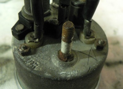

Je zajímavý, že původní budíky jsou ze zadu úplně orezlé a zašlé. Ačkoli s autem, ze kterého jsem vymontoval druhou přístrojovku, jezdili zedníci - bylo totiž uvnitř pokryté vrstvou cementu - přístroje byly absolutně netknuté. Beze stopy patiny či rzi na kovových součástkách vzadu.
Kuchání přístrojovky
Budík z původní přístrojovky
Jelikož jsem neměl moc času, tak jsem jenom sprostě vyměnil přístrojové štíty a opět vše bylo v pořádku. Pojistka č. 9 se už nepřepaluje a palivoměr ukazuje správnou hodnotu. Funguje i otáčkoměr. V původním přístroj. štítu byl pouze vypínač hlavních světel a mlhovek a v novém je navíc ještě vypínač vyhřívání skla, takže na ten v budoucnu napojím zadní mlhovku.
