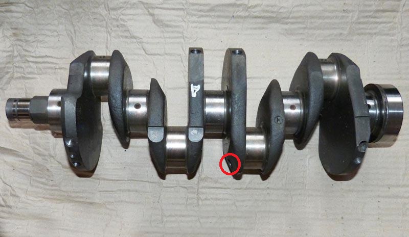

Ucpávka kanálku kliky:
Klikový hřídel je vrtaný. Od hlavních čepů vedou kanálky k čepům ojničním. Proto musí být po odvrtání zaslepené ucpávkou. Je podobná mrazové zátce na hlavě, jen o mnoho menší. Ucpávky jsou vidět přímo na klice u ojničních čepů (jsou čtyři - u každého ojničního čepu jedna).

Marek: Ahá, tak to tam asi bude, ale důkladně zkontroluji..
