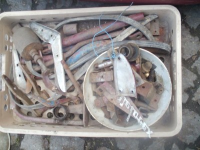

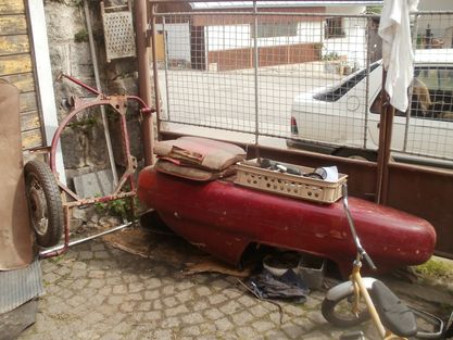

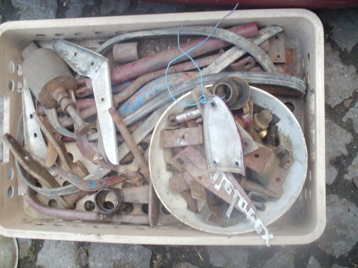

Tak je sajda doma.Bohužel se původní majitel rozhodl ji renovovat a téměř celou ji rozebral.Je to trochu hlavolam.Dostal jsem k tomu ještě jeden rám a kejvačku bez motoru.No nekup to.Stálo to majlant.
Dnes jsem zjistil že to je né jedna ale skoro 1,5 sajdy.
Jak to složit netušim ale postupně se dobírám toho co k čemu je.Fakt sranda.
Pokud by jste měl někdo něco na sajdu tak pár prkotin potřebuji.Jinak můžu vyměnit za díly co mám dvakrát.Nevíte někdo o nějakém foru kde bych získal nějaké info?

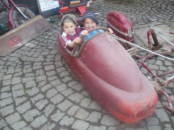

Kucí se už těší.

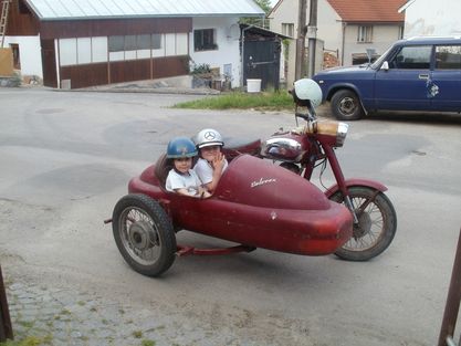

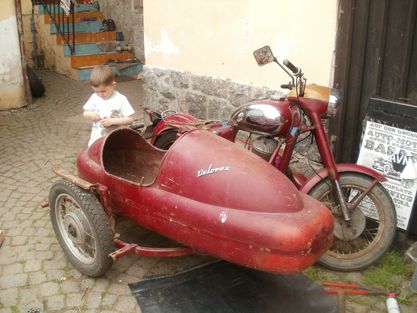

Tak už jsme vyjeli.Nastal mi problém.Nejde seřídit odklon.Stavitelné tyče jsou prodloužené a i při úplném zatočení není odklon jak má být.Tyče už mám správné a tak mě čeká výměna a seřízení.To je další kámen úrazu.Na netu je pár návodů ale moc je nechápu.
Sbíhavost má být 3cm.Chápu to tak, že ke kolu sajdy dám lať a budu měřit vzdálenost mezi latí a zadní pneumatikou a latí a přední pneu.Měřeno v ose kola.Sbíhavost by měly být ty 3 cm.Je to tak správně?
Odklon má být 3stupně.Tam mi ale dochází fantazie jak na to.
