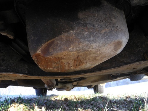

zase jsem na polňačce klepnul vanu, holt ve všechny lokality jsou u hlavní silnice.
neteče, nesákne, ujel jsem ještě tak 13 km a nic se nedělo.
mohlo se podachmat něco uvnitř? ten sací koš oleje či co tam je?

Asi se nic nestalo, škrtalo by čerpadlo, po ujetí těch 13km to vypadá, že jsi v toleranci..... :wink:

To je jenom škrábnutí, to je ok. Motor je schopen fungovat i s trochu větší boulí :D
Dával jsem dokupy motor (Nissan Sunny 1.7D) kde byla vana bouchlá tak, že sací koš byl do ní otisklý. To už opravdu nemazalo, ale po vyklepání vany a vyčištění koše je to opět OK.

Pokud bys urazil sací koš olejového čerpadla, tak by se ti okamžitě rožla kontrolka mazání. Ale tohle jsou pouze povrchové škrábance, Já ji jednou prohnul na sedanu tak, že si ji musela vyklepat zpátky klikovka aby vůbec prošla a taky to jelo.

přátelé tak to mam radost. od toho úterý jsem najel 390 km a nějak jsem nic nepozoroval. takže tentokráte to prošlo.
jenom jsem se chtěl zeptat, kdyby se to někdy nepovelo: lze przačená, tekoucí vana třeba zavařit bez sundavání (tzv. polní oprava)? každopádně nějaké ty výztuhy jak doporučuje pan Tůma vypracuju. ten pancířpod vanu, který je na nivě by tam nepasoval?

Jest-li se nechceš udržet smíchy a potom pláčem jak dobče hoří olej když jednou chytí, tak to vaření bez sundání zkus...... :colors:

Jinak tu ťuklou vanu na prvním slajdu bych stejně jako kluci vůbec neřešil. Sací koš olejové pumpy je vlevo vepředu a tohle je škrábnuté mimo, navíc jen velmi povrchově. Jestliže olej neprosakuje ven, vůbec se tím nezalamuj.
