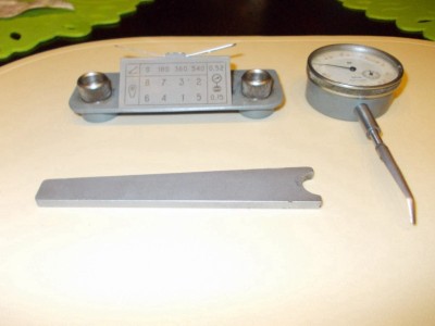

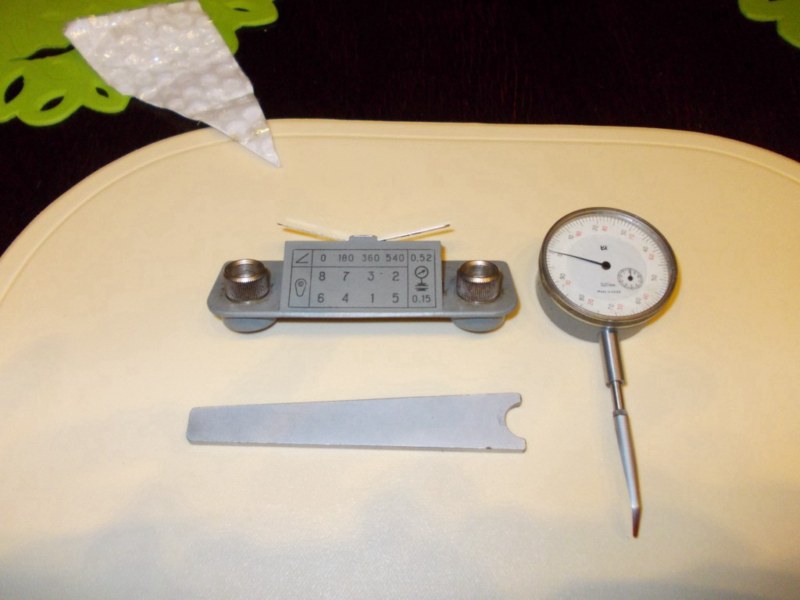

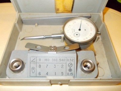

Zdravím, prosím o radu, koupil jsem si přípravek na seřizování vůle ventilů ale nevím jak se s ním dělá. Mohl by mi někdo poradit? Díky

:roll: na LADU to asi nebude nesouhlasí pořadí, má bejt 8,6,-4,7,-1,3,-5,2, zlatá měrka a ručičky :lol: :lol: už jsem to přepsal :oops:

Pořadí seřizování ventilů je napsáno správně. Přípravek ale vidím poprvé, jsem zvyklý na úzkou spárovou měrku a nedám na ni dopustit. Pžedpokládám, že se to nasadí na nějaké štefty hlavy (asi víka ventilů), pak se někam vrazí ten kus pásovinky a na to mikrometr? Hmm...zbytečně složité, zlatá měrka :D

Jako, když se to veme do ruk a přiloží někam k domečku vačky, budeš vědět co s tím - myslím, že to chodí takto:
Destičku našroufikuješ na dva štefty vždycky nad jedním válcem, nandáš hodinky až se dotek opře o vahadlo aby rafička chodila, no a pak si dáš nulu na ciferníku a tím páčidýlkem zabereš pod vahadlem do vymezení vůle. No a to číslo co uvidíš musí být v těch mezích co sou namalovaný napravo té destičky. Anebo naopak, zapáčiš a vynuluješ a pak koukáš co ukáže rafička po uvolnění - EDIT: a tenhle postup je pravděpodobnější, protože pak při točení matkama vidíme jak se ta vůle pohybuje včetně efektu utažení kontramatky. A to bude nejspíš úplně to nejlepší z celého toho přípravku.
pořadí ventilů a točení motorem uvidíš po sundání víka i bez toho obrázku na destičce.
Přesnost - jestli indikátor ukazuje setiny a dotek je baj voko na dvojnásobné páce než vačka, tak se s tím dá nejspíš udělat pět tisícin na vačce na jeden dílek stupnice. Plechové měrky jsou odstupňované po pěti stovkách, takže 10x hruběji.
Ale je to asi fakt jen pro nadšence :-)
