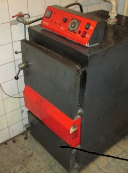

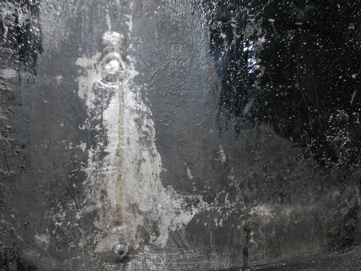

řešil jsem něco podobného ale u kotle na tuhá paliva, voda se stačila spalovat a odpařovat
v mém případě jde o tento kotel na dřevoplyn

Míro, to je pěknej kotlík :-) To je trhlina v čem? Vypadá to jako litina, ale prd toho vidím.
