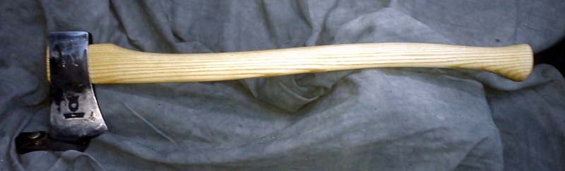

Nejsem sice DRRRR.Voštěp, ale na toulkach krajem se sekerka hodi. Motyky z BaumaxHausHyperSuperLandu nechci, kopyta bez stylu od Faskarsu se me nelibej, tak jsem si pred casem poridil Husqvarnu. 1kg, jednorucka. Nebylo to ono, na jednu ruku tezka, tak me kamarad predelal na dvojrucku. Misto Hikory mam ted českej Jasan + fermež ...

Je to pěkný, zvlášť to topůrko je hodně vymazlený, kamarád je znalec.vik2 píše:Nejsem sice DRRRR.Voštěp, ale na toulkach krajem se sekerka hodi. Motyky z BaumaxHausHyperSuperLandu nechci, kopyta bez stylu od Faskarsu se me nelibej, tak jsem si pred casem poridil Husqvarnu. 1kg, jednorucka. Nebylo to ono, na jednu ruku tezka, tak me kamarad predelal na dvojrucku. Misto Hikory mam ted českej Jasan + fermež ...
Ještě můžeš zkusit pocit, když ze šrotu zachráníš ručně kovanou práci s emblémem mistra kováře z předminulého století, dáš jí na topůrko a znovu jí vdechneš život. To je přeci jen ještě o level výše.
No a na štípání velkýho dřeva má ten Fiskars svoje kouzlo, každý dřevěný topůrko se opotřebuje, zatímco Fiskars pořád drží a netřepí se za čepelí.

Třepení topora u klínu je spíš (ne)uměním obsluhy
Hlavní kouzlo fiskarsek je v perfektním vyvážení, pokud si takhle někdo pohraje i s klasikou sekerou s dřevěným toporem, je to radost dělat a při sekání to jenom zvoní. Kamarád si takhle udělal topůrka na staré ručně kované sekery za 10Kč/kus z bazaru. Je radost s tím odvětvovat strom, poprvé jsem musel unzat, že byl rychlejší než motorovka

Je jediný způsob, jak tomu při štípání velkých kusů předejít. Zaseknout jen zkraje. Nikdy nejde předvídat, jestli se při záseku na střed špalek štípne přesně pod topůrkem, nebo nějak šikmo, či se zubem a topůrko do něj narazí. Jak je vidět na videích, většina štípačů si s tím ale hlavu neláme, někteří dokonce štípou na zemi, což nějak nechápu.
A jak se předejde vyviklání topůrka z čepele, které vzniká vyndaváním sekery, která se jen zasekla? Každé dřevo se v čepeli vymačká.
ad. Cory: Já si topůrka u přechodu do čepele zatím oplechoval.

ja som pozdlzne rozrezal kus asi 7cm kus trubky (snad 1"). Nie presne na polovicu, ale tak mozno v 1/3 a navaril na samotnu sekerku tak aby bolo chranene toporko. Do dreva mam spredu udrete kovove kliny, z nejakeho hrubsieho plechu a preventivne ich doklepnem

Jasně že štípání zkraje, špalek se štípe s daleko menší námahou a velký špalek ani jinak nerozsekneš. Nějakému otření se topůrka o dřevo občas nezabráníš, ale pokud se sekera zastavuje o topůrko, tak je to špatně. Stejně jako pokud se ti zasekne a nejde vyprostit. Občas se to taky stane, ale mistr štípe co rána-to dva kusy (neříkám že já to umím
