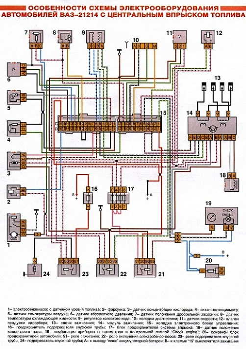

Může být. Vycházel jsem ze schématu SPi a viděl, že z řídicí jednotky vedou k zapalovacímu modulu 4 nezávislé dráty.
Re: problem zo 4 valcom nepali
Plus, kostra, signál cievky č.1, signál cievky č.2. Takže 2 sviečky pália spolu. Dokonca aj v schéme sú v zap. module nakreslené len 2 cievky a nie 4

Ty 4 dráty nejsou vodiče mezi ŘJ a zapalovacím modulem, ale VN kabely ke svíčkám - Cory má pravdu - už podruhé.veliz píše:Může být. Vycházel jsem ze schématu SPi a viděl, že z řídicí jednotky vedou k zapalovacímu modulu 4 nezávislé dráty.
O vysokonapěťové straně zapalovacího modulu nebyla vůbec řeč. Cory má pravdu v tom, že válce pálí spolu, protože cívky jsou jen dvě. Jenže k tomu stačí tři dráty (+12V a dva vodiče, které uzemňuje řídicí jednotka). Takto je to u MPi. U SPi zapalovací modul obsahuje elektroniku a těch drátů je poněkud víc. Je tam +12V (2x), kostra, výstup pro otáčkoměr a dva vodiče pro snímač polohy klikového hřídele. A dále jsou tam 4 vodiče (na straně zapalovacího modulu označené C, D, E, F) vedoucí do řídicí jednotky. A právě ty mě asi zmátly.
