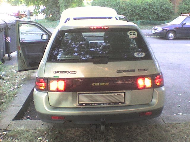

Zdravím všechny. Dnes jsem se dozvěděl, že mám prohozeno zapojení zadních světel /mlhovky-brzdy/. Chci ujistit jak to teda vlastně je, protože to tak je už od výroby auto mám 10 let a nikdo do elektroinstalace nikdy nezasahoval. Tak mě to svítíé následovně, třeba to vezmu zleva vodorovně nahoře blinkr dole obrysovka a mlhovka - na pátých dveřích vlevo svislé brzdové a hned vedle couvák....ale údajně to má být takto: brzda měla být uplně vlevo společně s obrysovým /pod blinkrem/ a mlhovka na pátých dveří vedle couváku. Díky za info, mějte se.

Já to na 112 měl v tom druhém pořadí jak píšeš, tedy brzdové pod blinkrem a mlhovka v 5 dveřích. A to zní i logicky - pokud bys potřeboval převézt něco delšího s otevřenými 5 dveřmi, tak pořád brzdová světla jsou viditelná + v případě poruchy kabelu do dveří je mlhovka menší potíž, než brzdy. Ve dveřích bylo jen to prostřední LED brzdové světlo.

Nikdy sem to neřešil ale právě mě to taky příjde logicky aby brzdy byly na kraji. Tak to bude chyba už z ruska. Do dnes si toho nikdo nevšiml.

Vždycky jsem viděl pouze toto rozmístění:
sedan + hatchback - brzdovky na víku kufru/5.dv
kombík - brzdovky na kastli
Nicméně mi to bylo taky divní jelikož jsem si myslel že je homologací daný, že základní světla musí být na neodklopný části, viz warťák, kterej má pod víkem další dvojici světel. Ale asi tomu tak není...
Ty světla na víku svítí daleko líp jak ty vnější, čili pro brzdovky mi to přijde lepší i na kombi.

klok0577 píše:ale údajně to má být takto: brzda měla být uplně vlevo společně s obrysovým /pod blinkrem/ a mlhovka na pátých dveří vedle couváku. Díky za info, mějte se.
Takle by to dávalo logiku, ale není to tak, ani u sedanu. Kouzlo desítky :-)
V Rusku je asi důležitejší parametr být viděn, než dávat ostatním signál, že brzdíme :-)
Třetí brzdové světlo je EU produkt, samozřejmě dobrý, ale ta světla máme v pomyslném trojúhelníku až příliš blízko sebe.

Nedávno jsem si pořídil z rozmaru málo jetou 2112, která byla odstavena delší dobu. Původně jsem si myslel, že el. instalace byla napadena kutilem, protože při sešlápnití brzdy se rozsvítily brzdy na víku kufru a mlhovky se po zapnutí rozsvěcují pod blinkry - prostě zcela naopak než je tomu u 2111 :shock: Při pohledu do provozu na komunikace v RU jsem zjistil, že modely 2110 a 2112 to takhle mají zapojeno originál z výroby :wink: Tudíž se nejedná o vadu, nýbrž o záměr 8)

Jo taky mě to svýho času překvapilo, hlavně je i zvláštní, že brzdovky jsou na pohyblivým díle karoserie a tj. by správně měly být zdublovaný, viz např. wartburg kombi nebo z aktuálnějších aut Q7.
Ono i na 2111 by z hlediska viditelnosti za jízdy by bylo lepší to mít prohozený, ty mlhovky šajnujou hodně a brzdovky moc ne. Čahoun si to na svým autě kdysi takle přehodil.
